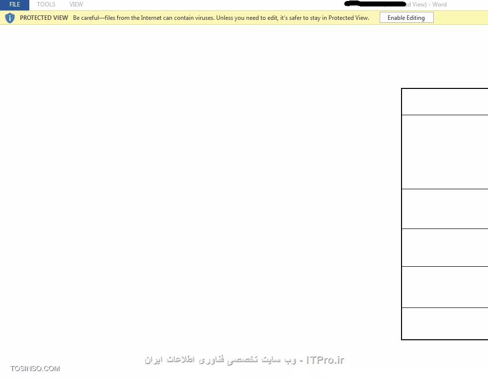

ضمن عرض سلام و خسته نباشید ، توی پوشه های شیر شده در شبکه که بر روی فایل سرور هستش (ویندوز 2003 و آفیس نصب شده بر روی آن 2007 است)هر بار که فایلهای آفیس رو باز می کنیم ، گزینه Enable Editing در بالای صفحه هست و تا اون رو فعال نکنیم نمی تونیم هیچکاری انجام بدیم ، (فایلهای آفیس بر روی خود سیستم این گزینه را ندارند) در ضمن آفیس های نسب شده بر روی کلاینت ها 2007، 2010 ، 2013 ، 2016 می باشند ، چطور میشه کلا اون رو برداشت و یا حذف کرد که این سوال رو هر بار نپرسه ؟؟؟؟
Word 2013Excel 2013

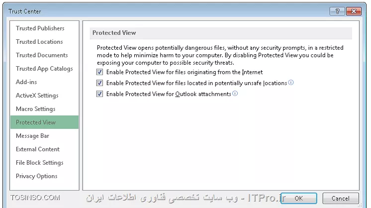

این از اون دسته از کارهایی هست که شما از طریق شبکه به سختی بتونید انجام بدید ، به زبان ساده تر برای هر نسخه از آفیستون باید تنظیمات جداگونه رجیستریش رو در بیارید ، با استفاده از گروپ پالیسی یک Registry Entry ایجاد کنید و روی شبکتون Deploy کنید فقط راهش همین هست و بس !! یک نمونه از این ترفند که با رجیستری هست رو در لینک زیر گذاشتم ولی تضمینی نیست ، چون اینکار شما در واقع حذف کردن یک مکانیزم امنیتی در شبکه هست که روی تک تک سیستم ها با نسخه های مختلف آفیس متفاوت هست :
برای مطالعه بیشتر به مقاله حذف enable editing مراجعه نمایید.
https://thegeekpage.com/how-to-remove-or-disable-the-enable-editing-button-in-excel/
