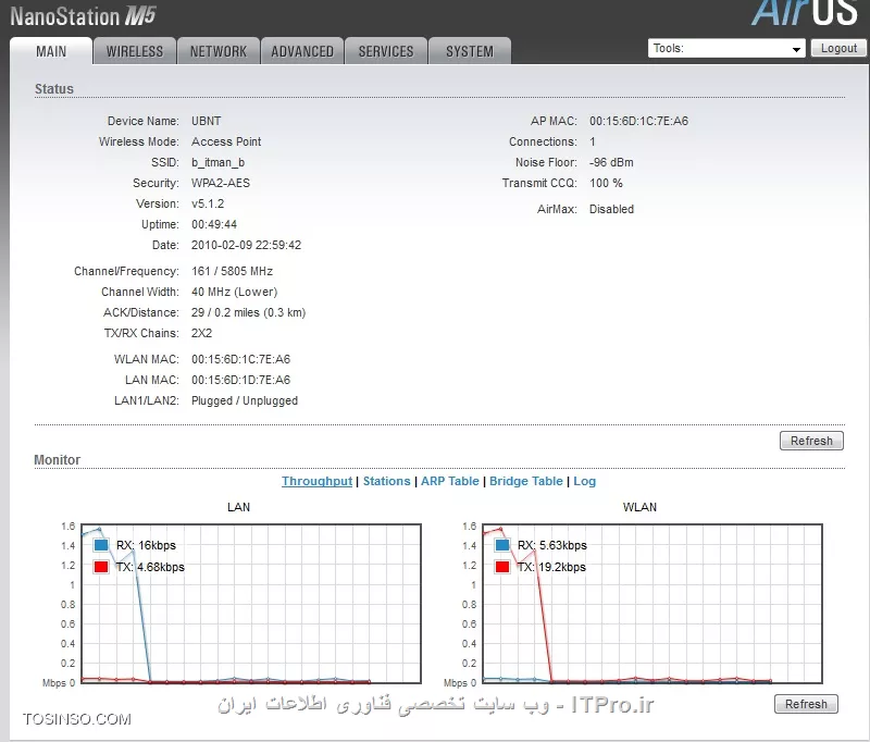

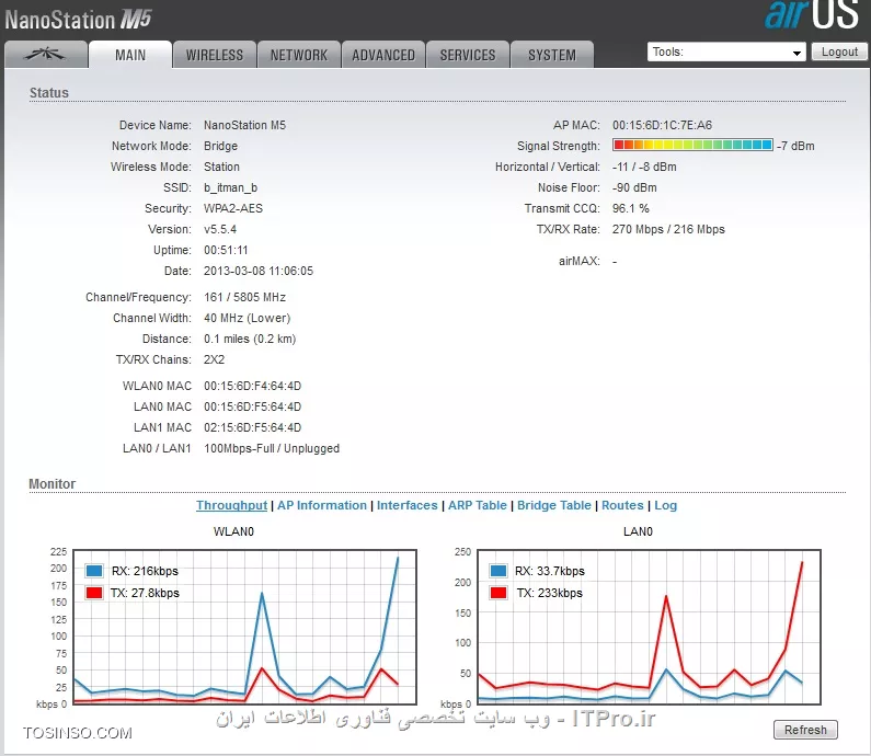

تصویر اکسس پوینت:
تصویر اکسس پوینت:
||https://network.tosinso.com/files/get/def6b725-e25d-4453-809f-7c054f801bb6||
تصویر استیشن:
||https://network.tosinso.com/files/get/8e318cd2-a67b-4039-ba25-f7346532de76||
متاسفانه اسپیید تست کار نمی کرد
تصویر استیشن:

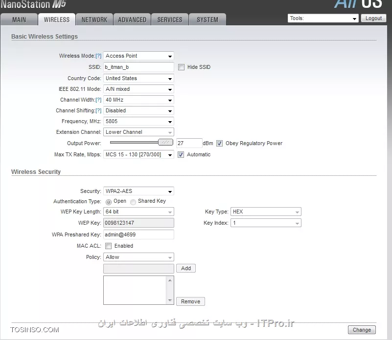

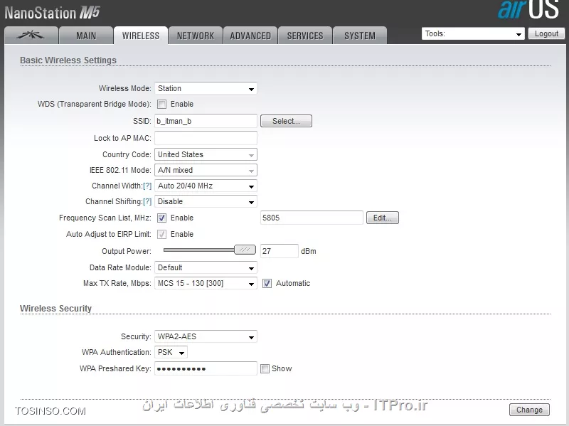

پاسخ در 1396/06/08 توسط
فاصله حدودا 2 کیلومتر هست
تصویر اکسس پوینت:
تصویر اکسس پوینت:
||https://network.tosinso.com/files/get/70bffd99-c870-42e5-b5c8-9519b00714c9||
تصویر استیشن:
||https://network.tosinso.com/files/get/99f53dec-0db4-4868-9417-ae8c6ac5f29f||
تصویر استیشن:
مهندس یه عکس هم از تنظیمات سربرگ Main برام بزار
یه کاری باید انجام بدی کانتری رو بذار استرالیا چون که بازه فرکانسیش بیشتر میشه
فاصله ات چقدر هستش ؟
مهندس یه عکس از تنظیمات هم سمت ریموت و لوکالت که مربوط به رادیو هستش برام اینجا بزار در ضمن از داخل رادیو یه از منوی Tools یه Speed Test هم بگیر اینجا برام بزار تا در موردش نظر بدم
