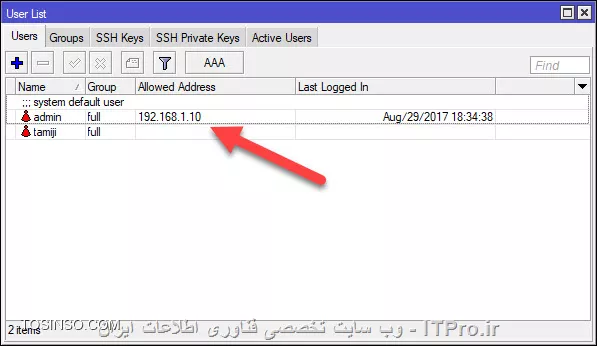

بله .
خیلی راحت بیاین روی یوز با سطح دسترسی که ساختین Allowed Address اون IP مورد نظرتون رو قرار بدین .
بله .
||https://network.tosinso.com/files/get/d7876d99-7ba8-41b0-9ca4-bd83de82dc55||
پاسخ در 1396/06/08 توسط

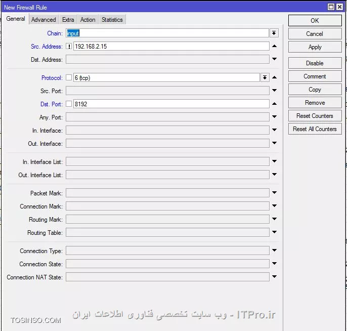

سلام میتونید به این صورت عمل کنید
||https://network.tosinso.com/files/get/0a5b1f60-35f7-4944-a299-1aae0f0bbc58||
فقط نکته ای که داره اگر با مک بخواید به روتر وصل شید عمل نمیکنه رولتون.بهتره توی ip>neighbors>discovery interface غیرفعال کنید پورت رو .

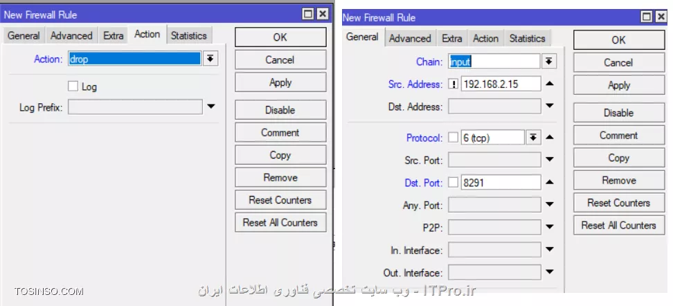

<center>
||https://network.tosinso.com/files/get/fc96641c-7f88-4d93-bf5e-8b71ec061950||
<center>
مشاهده بفرمایید این Rule که نوشتم درست هستش  گفتم هر ادرس IP به غیر از این بودش خواست به پورت 8291 متصل شود Drop کن.
اگر اشتباه دوستان لطفا راهنمایی بفرمایند اصلاح کنم.
سپاسگزارم دوست گرامی tamigi، می خوام از طریق Firewall هم یاد بگیرم. دوستان کمک کنند ممنون میشم.
