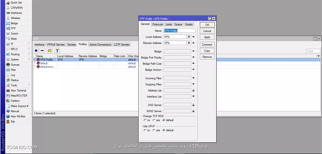

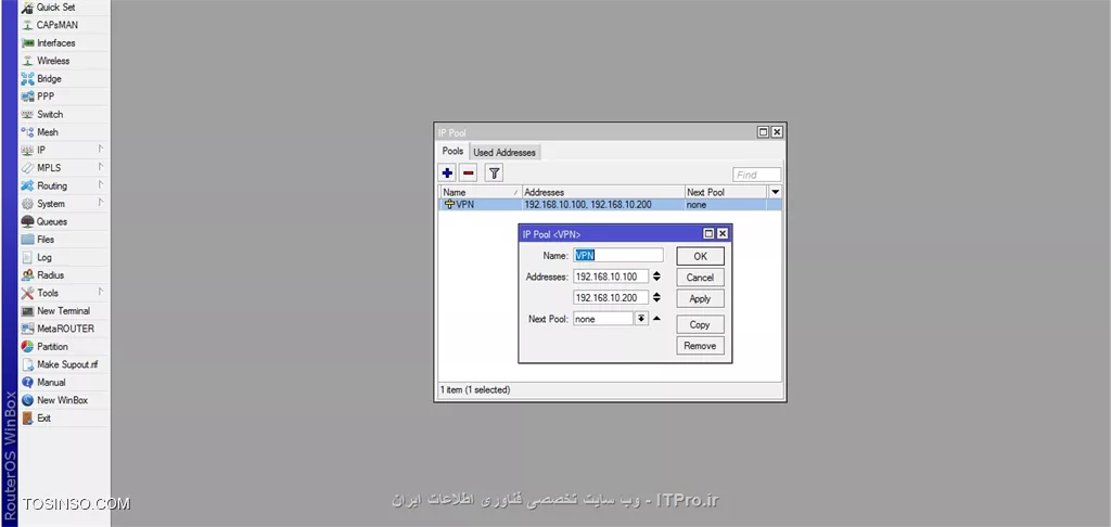

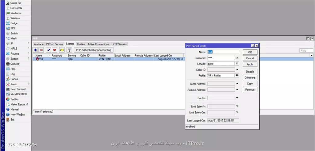

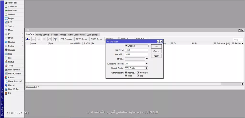

خوب شما میای یه pptp سرور میسازی با ip pool مثلا 192.168.100.0/24
روی روتر هم این رنج رو nat میکنی که اینترنت داشته باشن.
حالا client هات pptp میزنن و ip از همون رنج میگیرن و وصل میشن به اینترنت.
این هم یه لینک برای اموزش
پاسخ در 1396/06/08 توسط

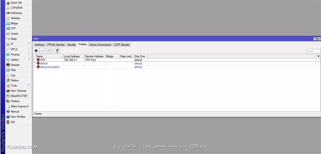

خب حالا به قسمت ppp برین و اونجا به سربرگ profile برین و گزینه + رو بزنید و یک اسم براش بزارین و جلو local address شماره ip مودم یعنی 192.168.0.1 رو وارد کنید و جلو ریموت آدرس اون pool که ساختین رو وارد کنید

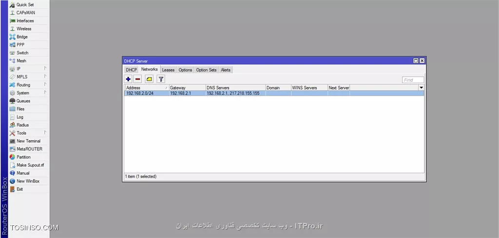

اومدم از قسمت IP> DNS رو
217.218.155.155
ست کردم و الان باز میشه
چون سایت ها درست باز نمیکرد ولی با آی پی وارد میشد گفتم شاید از این باشه

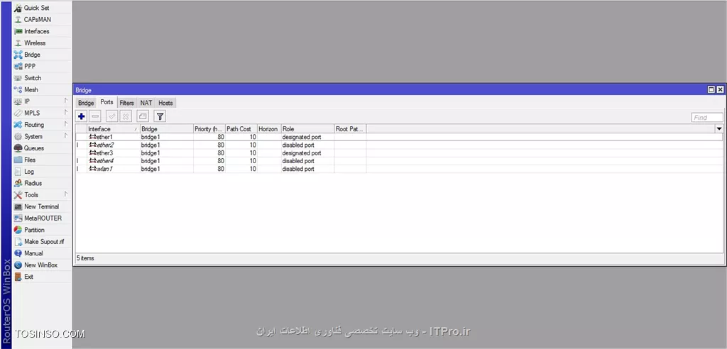

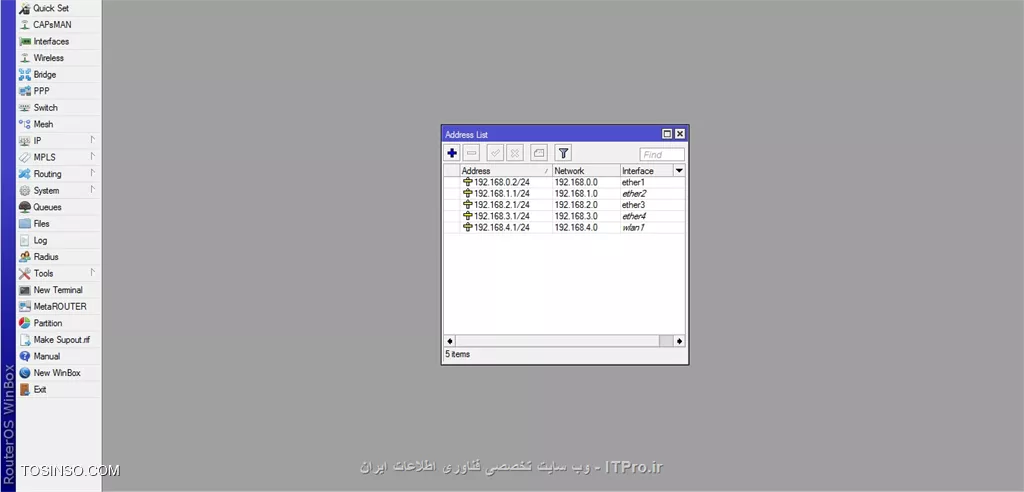

شما به هر کارت شبکه یک رنج شبکه دادین و بعد با هم بریج کردین این کار مشکل داره و جواب نمیده
به یکی از کارت های شبکه ip بدین و بقیه رو با هم بریج کنید

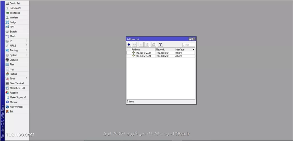

اول از همه مودم رو به ether1 میکروتیک وصل میکنید ipمودم شما 192.168.0.1 است
سوئیچ شبکه داخلی رو هم به ether2 میکروتیک وصل میکنید
با وین باکس وارد میکروتیک بشین از ip گزینه address رو بزنید و + رو بزنید ودر صفحه ای که باز میشه مستطیل اول، ip رو اینجوری وارد کنید
192.168.0.2/24
رو وارد کنید و در مستطیل آخر ether1 رو انتخاب کنید و ok کنید و دوباره + رو بزنید و در مستطیل اول ip رو اینجوری وارد کنید
192.168.2.1/24
و در مستطیل سوم ether2 رو انتخاب و okکنید

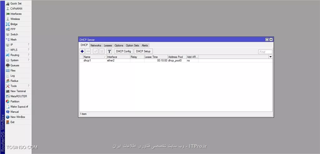

دوباره گزینه ip و بعد dhcp server رو بزنید و گزینه dhcp setup رو انتخاب کنید و در صفحه ای که بار میشه ether2 رو انتخاب کنید و در صفحه بعد ip رو اینجوری پر کنید
192.168.2.0/24
و در صفحه بعد ip 192.168.2.1 رو وارد کنید و درصفحه بعد فقط next رو بزنید و در صفحه بعد که فکر میکنم dns server باشه مستطیل اول رو 192.168.2.1 وارد کنید و فلش به سمت پائین رو بزنید و بعدی رو 217.218.155.155 وارد کنید و بقیه صفحات رو تا آخر next بزنید
بعد برین داخل ip و بعد firewall و در سربرگ دوم + رو بزنید و در صفحه ای که باز میشه در سربرگ اول
chain رو روی srcnat بزارین و src.address رو اینجوری پر کنید
192.168.2.0/24
و بعد وارد سربرگ action بشین و گزینه جلو action رو masqurade بزارین و ok کنید

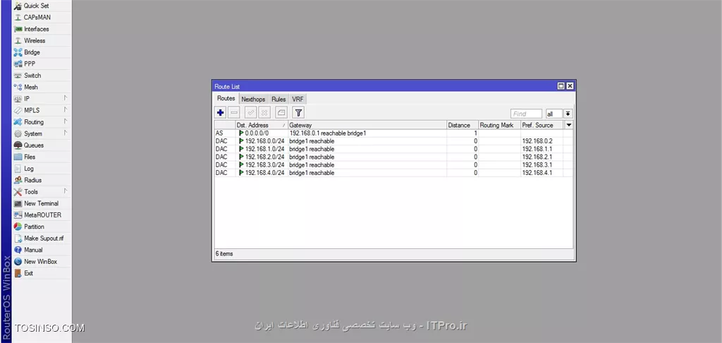

دوباره ip رو بزنید و گزینه route رو انتخاب کنید و در صفحه ای که باز میشه گزینه + رو بزنید و در صفحه ای که باز میشه فقط مستطیل جلو gateway رو با ip 192.168.0.1 پرکنید و ok کنید
الان باید اینترنت رو داشته باشین
اگر اینترنت نداشتین از تنظیماتی که عرض کردم و شما انجام دادین عکس بزارین تا با هم بررسی کنیم

خب حالا وارد ppp بشین و در قسمت pptp server و l2tp server تیک enable رو بزنید و تمامی تیکهای اتنتیکشن رو بزنید و به سربرگ secret برین و یک یوزر تعریف کنید و در قسمت پروفایل اون پروفایلی که ساختین رو انتخاب کنید و روی یک کلاینت کانکشن بسازین و امتحان کنید...

خب حالا به قسمت ip و گزینه pool رفته و اونجا یک رنج ip رو add کنید مثلا اینجوری:
روی + کلیک کنید و توی صفحه ای که باز میشه مستطیل اول رو یک اسم بزارین مثلا vpn و در مستطیل دوم اینجوری وارد کنید
192.168.5.1-192.168.5.254
و ok کنید
پاسخ در 1396/06/16 توسط
