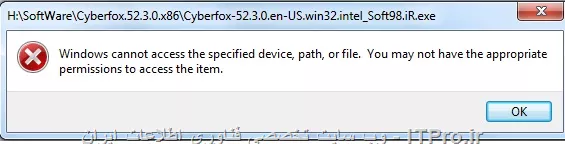

دلیل پیغام خطای زیر
با سلام و عرض داب
در شبکه دامین زمانی که میخواهم نرم افزار از روی سی دی و یا فلاش نصب کنم پیغام خطای زیر را نمایش می دهد و حتما باید نرم افزار رو کپی کنم در هارد و سپس نصب نمایم لطفا راهنمایی کنید دلیل این پیغام خطا و نحوه بر طرف ان چگونه است
در ضمن این پیغام خطا بر روی سیستم یا لپ تاپ همه کلاینت های موجود در شبکه نمایش داده میشود
با سلام و عرض داب

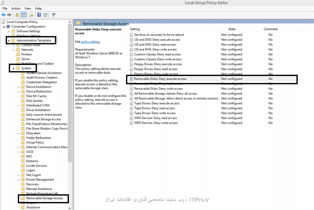

سلام،
با یوزر Admin دامین یا روی DC، باید Login کنید، بعد تو Group Policy
قسمت Computer Configuration بعد قسمت Administrative Tamplate بعد قسمت System بعد قسمت Removeable Storage Access ،، اونجا یه پالیسی هست به نام؛
Removeable Disks: Deny execute access
این پالیسی رو از حالت Enable بردارید، بعد یه بار کلاینت ها رو Restart کنید یا اگه می تونید با cmd دستور gpupdate /force رو بزنید،
فقط اگر OU بندی دارید، مطمئن باشد که حتما پالیسی ای را Edit می کنید که روی کلاینت کامپیوتر شما اعمال شده است و کاری با پالیسی های دیگر نداشته باشید.

این پیغام به خاطر اعمال Group Policy ای که آدرسش رو خدمتتون عرض کردم هست، و مزیتش اینه که مثلا شما اگر فلش با محتوای ویروس را وارد کنید، ویروس درون فلش عمل نمی کند تا بخواهد روی سیستم شما تخریب انجام دهد،
ادمین دامین شما ظاهرا execute مربوط به DVD Wr شما رو هم بسته، احتمالا هدفش این بوده که بدون هماهنگی Admin نرم افزاری روی کلاینت ها نصب نشه.

همونطور که شما گفته بودین دقیقا مانند تصوری بود که شما اپلود کردین و الان من enable کنم مشکل حل میشه؟

دوست گرامی hmdkhkbzz من اون توضیحات قبلی شما رو در سرور dc پیدا نکردم
ممنونم میشم راهنمایی کنید چطور و چگونه میتونم وارد اون بخش ها و تنظیمات بشم دسترسی به سرور هم دارم
در مورد جواب اخرتون هم فرمودین ادمین برای جلوگیری از ویروس بسته بخش دی وی دی و فلاش رو خوب چطور میتونم نرم افزار که روی همون فلاش و دی وی دی هست رو کپی کنم در هاردو بعد راحت نصب کنم

شما با یوزر ادمین هم وارد بشین همین ارور رو دارین ؟
اگه آنتی ویروس رو برای چند دقیقه غیر فعال کنیددرست میشه ؟
پیغام می گه که شما مجوز این کار رو ندارین
دوست عزیز اگه اشتباه نکنم این مشکل بر می گرده به آنتی ویروس ، البته اگه داشته باشین ، چون به این مشکل برخوردم
اگه آنتی ویروس دارین بفرماید که چی هست که بتونیم درست کمکتون کنیم

ابتدا کلیدهای ترکیبی Win+R را فشار دهید تا Run باز شود.
سپس عبارت gpedit.msc را وارد کرده و Enter بزنید.
مطمئن هستین مراحل رو درست رفتین ؟؟؟!!!!!!
مراحل فوق الذکر
