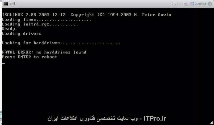

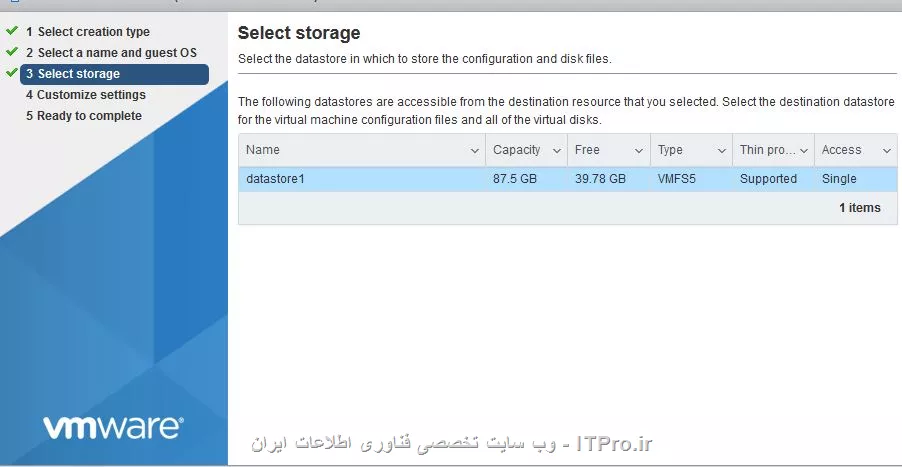

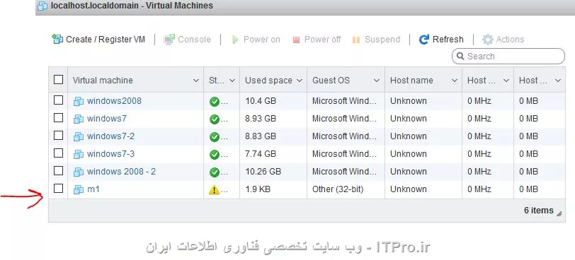

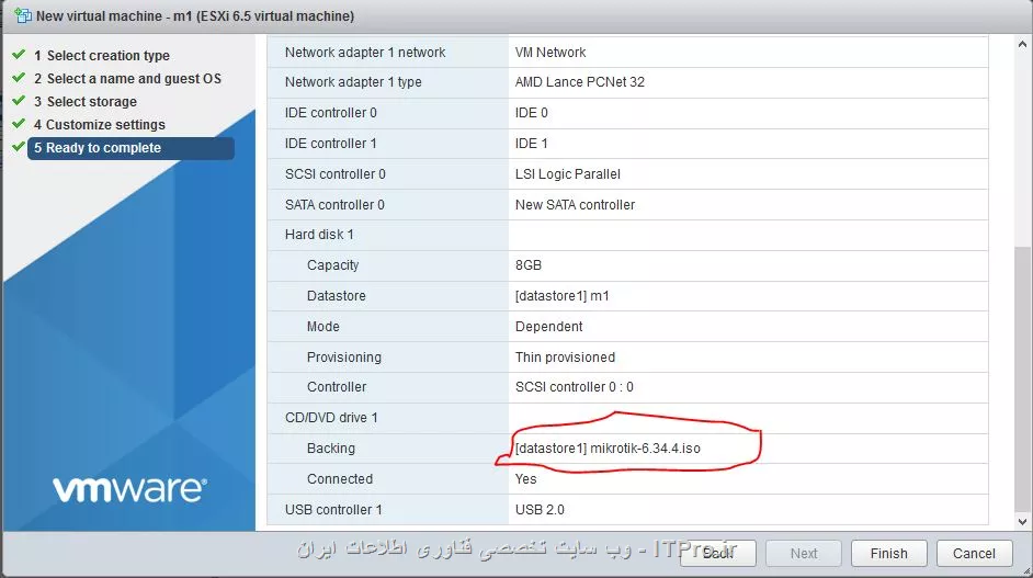

من میخواستم router os mikrotik رو روی esxi نصب کنم ولی خطا میده
با سلام خدمت اساتید

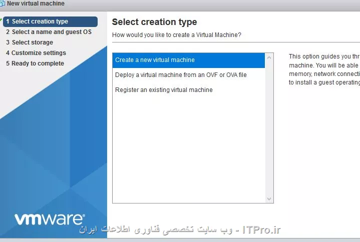

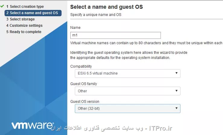

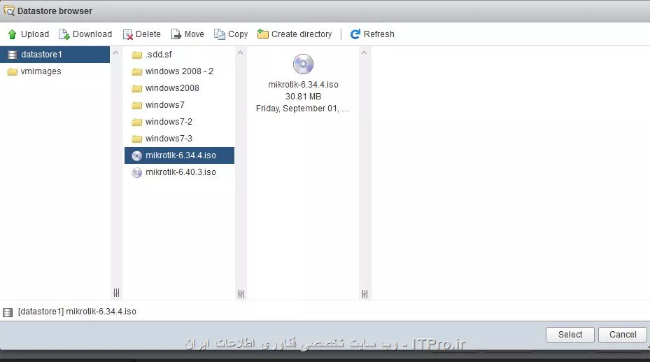

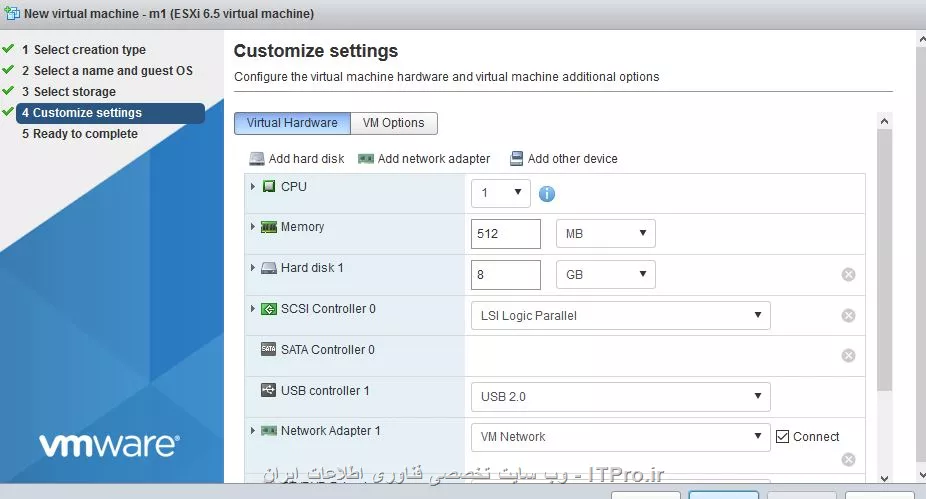

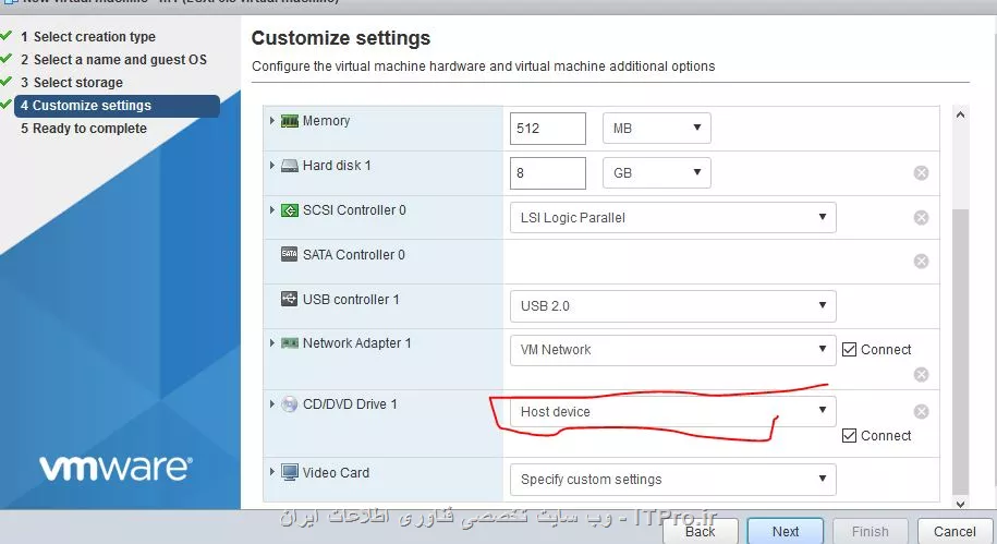

من به این شکل روی VMware به راحتی نصب میکنم ولی تو  esxi  به این مشکل میخورم
لطفا راهنمایی کنید با تشکر
پرسیده شده در 1396/06/10 توسط
درایو هارو درست نمیشناسه نسخه سیستم عامل رو روی ویندوز ۷ نسخه ۶۴ بیت تنظیم کنید ببینید درست میشه
پاسخ در 1396/06/10 توسط
دوست عزیز میکروتیک به هارد حساس است و لایسنسهای میکروتیک روی هارد و شماره و حجمش حساس هستند
نوع scsi controller رو تغییر بدین و تست کنید ببینید مشکل حل میشه؟
