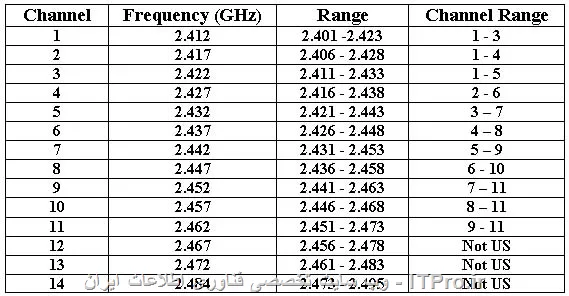

||https://network.tosinso.com/files/get/0a52180d-2010-4f6a-afe2-8d81e534e283||
خوب شما به عکس توجه کنید!
شما یه رادیو رو با یه فرکانس دارید و رادیو دیگه با یه فرکانس دیگه
قراره چطوری با هم مچ بشن؟
باز از اساتید وایرلس کار شنیدم که اگر کانال ها نزدیک به هم باشن و البته رادیو ها با فاصله خیلی کممم ممکمه لینک برقرار بشه
پاسخ در 1396/06/13 توسط
همون من جدا گذاشتم و در فاصله کم ارتباط برقرار شد
معمولا در رنج 5 مثلا اگه 5250 را انتخاب کنی بین 5255 و 5245 هم میشه کانکت بشه ولی بهتره اصلا اینکارو نکنی
