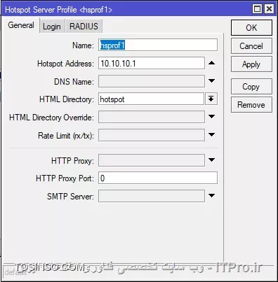

با سلام خدمت دوستان itpro من روی یکی از پورت های روتر اداره هات اسپات راه اندازی کردم بعدش به دلیل دستور مدیریت غیر فعال شد
الان فعال شده اما صفحه لاگین برای یوزر ها باز نمیشه
پورت مربوطه اینترنت داره با فعال شدن هات اسپات دسترسی قطع میشه اما مشکل صفحه لاکین هست که کاربر ها نمی تونن یوزر و پسورد رو وارد کنن

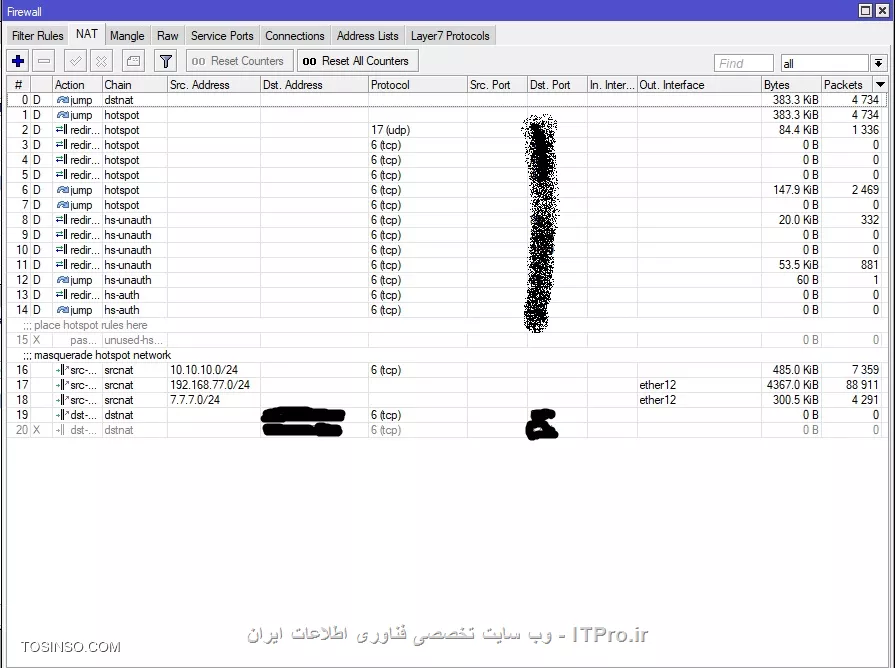

nat

دوست عزیز روتر شما تنظیم شده و ممکنه تنظیمی انجام بدیم و به مشکل بخوره بخاطر جلوگیری ازین مشکل عرض کردم اطلاعات بیشتری میخوام.شما عکس گذاشتین اما همشو سیاه کردین پس چه فرقی کرد با اولش
پیشنهاد میدم شما روی یک پورت دیگه با یک رنج ip دیگه هات اسپات رو راه اندازی کنید و اگر همه چی درست بود رنج ip رو تغییر بدین یا با همین رنج ادامه بدین..خوبه؟

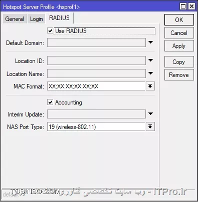

من از یوزر منیجر استفاده میکنم برای همین رادیوس دارم

بریج نداشتم ، بدون بریج کار میکرده
روی رنج 10 هات اسپات دارم
روتر من ccr 1036 هست
مشکل این جاست که کار میکرده اما الان صفحه لاگین رو نمیاره

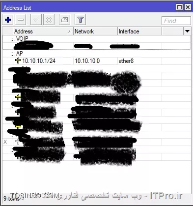

addrss

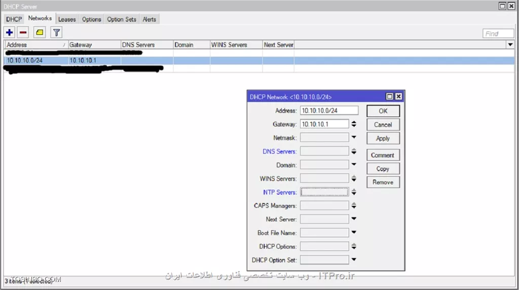

dhcp
network

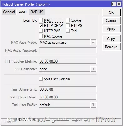

دوست عزیز تیک use radius رو توی سربرگ آخر بردارین
دوتا رنج شبکه دارین؟
روی کدوم رنج میخواین هات اسپات رو راه اندازی کنید
اگر دوست دارین میتونم کمک کنم تا قدم به قدم بریم جلو و تنظیم کنیم
اما اطلاعات بیشتری لازم دارم
از سربرگ دوم گزینه bridge عکس بزارین
از قسمت address در گزینه ip عکس بزارین

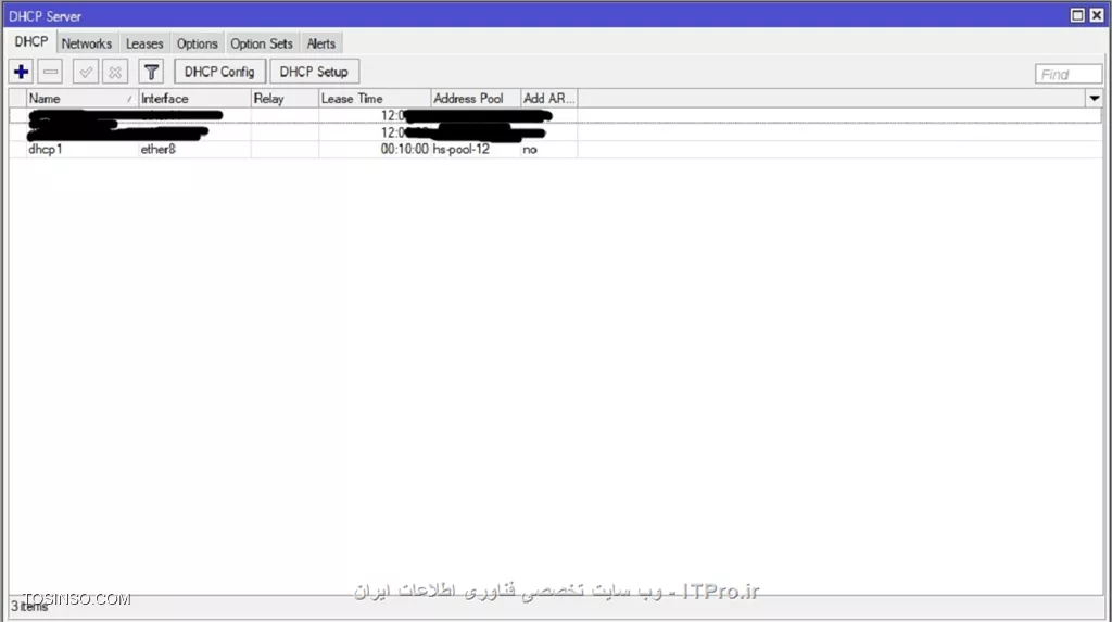

از dhcp سرور سربرگ دوم و اول عکس بزارین

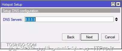

مشکل من به این شکل برطرف شد
اینترنت ما از طرق ای پی ولید تامین میشه
زمانی که توی هات اسپات ستاپ ادرس DNS server رو ای پی ولید خودم گذاشتم صفحه لاگین رو نشون داد.
با کمک یکی از دوستانم مشکل رو برطرف کردم
البته این مشکل توی ورژن جدید روتر OS ممکنه پیش بیاد
||https://network.tosinso.com/files/get/2049d04c-c784-48df-9d9c-6248cf2f4b6b||
تو انتخاب DNS name هم دقت کنید که از .local استفاده نشه
