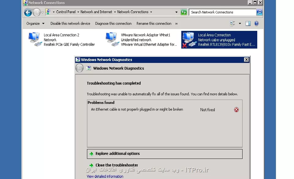

این عکس پیامی رو که هنگام diagnose کردن میده رو نشون میده
diagnose
پاسخ در 1396/06/15 توسط
