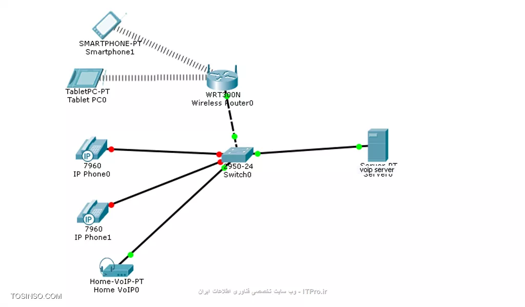

من چیزی نخریدم . میخوام بدونم اگه خواستم یه پروژه انجام بدم مثلا یه پروژه کوچیک در حد اینکه یه قسمت فروش و یه قسمت مدیریت و یه ارسال فکس بهم بده چه تجهیزاتی نیاز دارم و وقتی خریدمشون چه جوری وصلش کنم .با تشکر
پاسخ در 1396/06/15 توسط
دوست عزیز سناریو های زیادی وجود داره همین طور نیست که بگین نحوه اتصال چطوری حتی برای بعضی از ویپ ها شما نیاز به چند متخصص از چند رشته مجزا دارید اگه منظورتون این هست که چطوری سخت افزار هارو با کابل لن چطور وصل کنید به هم که در ساده ترین حال این هست که همه تجهیزات رو به یک سوییچ وصل میکنید
||https://network.tosinso.com/files/get/9a6d4ba4-7185-4bfb-81a9-de68b3551815||
