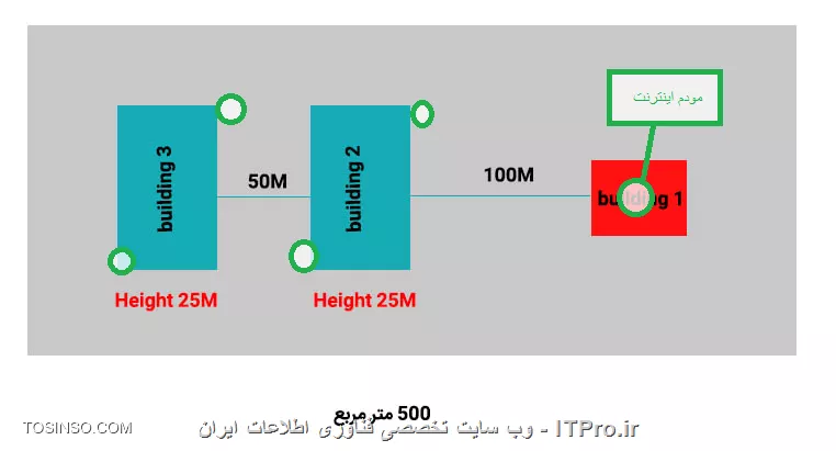

یه شماتیک از محیط
یه شماتیک از محیط

تعداد یوزرها 70 کاربر که بصورت همزمان استفاده نمی کنند .
سرعت اینترنت 12 مگ
امکان ارتباط بین اکسس پوینتها با کابل با توجه به محیط کار خیلی ضعیفه تمرکز کار روی اینکه که بصورت وایرلس برقرار بشه
تجهیزات که در حال حاضر دارم اینها هستش که اگه نیاز به تجهیزات جانبی باشه امکان تامین هستش مشکلی از این بابت نیستش
4 تا رادیو نانو استیشن 5 دارم
آنتن یوبیکویتی AirGrid M5 27dBi
جنس زمین هم تمام محوطه آسفالت هستش
سرعت اینترنت 12 مگ

توی جایی که میخوام راه اندازی کنم سه تا ساختمان سه طبقه هستش که مودم داخل طبقه همکف قرار دارد و در فاصله ۱۰۰ متری از این ساختمان سه طبقه دو تا کارگاه تولید داریم که در فاصله ۵۰ متری از همدیگه و ۱۰۰ متری از ساختمان اصلی که مودم adsl هستش قرار دارند هرگارگاه تولید هم حدود ۸۰۰ متر هستش که فضای زیادی هستش حالا ما نیاز داریم تا اینترنت بیسیم بدیم به تمامی قسمت‌ها کل بیس سناریو اینه حالا من هر مودم adsl نصب کردم از هر مدلی همون طبقه اول وای داشتم و طبقات بالا اصلا نبود حالت میخواستم ببینم با کمک رادیو میکروتیک میشه کل این فضا را پوشش داد

اگر میشه یک نقشه از فضای کلی بدید و ارتفاع خود ساختمونها و اینکه بین سوله ها تا ساختمانهای اداری جنس زمین چیهست و ایا امکان کابل کشی حالا چه فیبر چه لن هست و کلا اطلاعات بدید از محیط و ساختمونها تا بشه کمک کرد

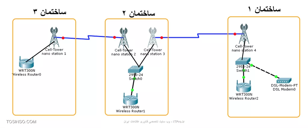

از نانو استيشن ها براي اتصال ساختمونها به يكديگه استفاده ميشه يكي روي bild1و دوتا روي bild 2 و يكي روي bild ٣
بعد اينجوري ارتباط بين ساختمونها بر قرار ميشه و بعد داخل هر ساختمون هم يك يا چند اكسس پوينت ميزاريبد و بقيه ماجرا
شما چون نانو استیشن دارید
اینکار کنید این راه ساده و شماتیک ساده اون هست
||https://network.tosinso.com/files/get/7f529ba2-eb59-41bb-991a-2d38b9786197||
