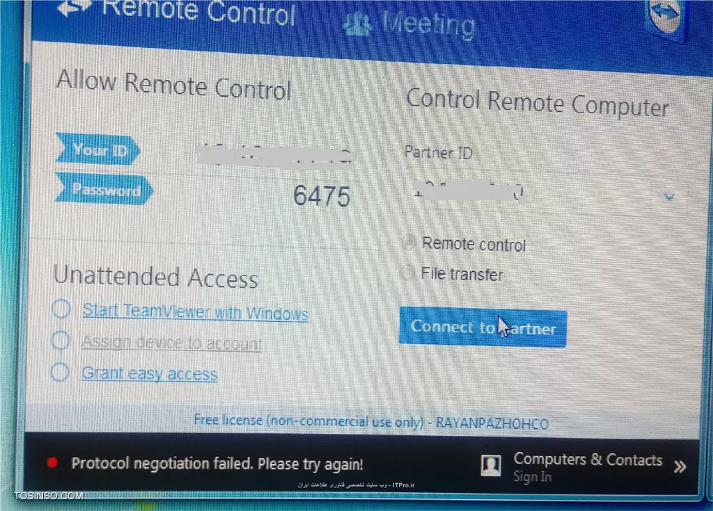

سیستم های اداره ما بصورت ایپ ی دستی شبکه هستن و اگه نیاز بود دوتا سیستم باهم ارتباط برقرار کنن از تیم ویوور استفاده میکنیم. میدونم تحریم هستیم و استتفاده از برنامه در صورت ارتباط داشتن از نوع اینترنت امکان پذیر نیست ولی برای شبکه های داخلی میشه ازش استفاده کرد.
من با تیم ویوور با سیستم های دیگه ارتباط برقرار می کنم و وارد سیستم ها میشم ولی فقط برای یکی از سیستم ها مشکل داره و ارتباط برقرار نمیکنه و وارد نمیشه. پیام خطای توی عکس رو میده.
میخواستم بدونم مشکل از کجاست؟
وقتی روی دکمه Connect کلیک میکنم هیچ اتفاقی نمیوفته.
من همه چیزو چک کردم. گزینه accept در تب general برنامه فعال هست.
نسخه برنامه دو تا سیستم یکی هست.
انتی ویروس و فایروال هم خاموشه.
ای پی هام همگی در یک رنج هستن.
لازمه بگم فعلا نمیتونم از یه برنامه دیگه استفاده کنم و قبلا ارتباط داشتن و وارد سیستم میتونستم بشم ولی الان یکی دو روزه این مشکل پیش اومده.
باید چکار کنم؟؟
پیام خطای تیم ویوور

نه دوست عزیز. اکسپایر نشده. چون به همه سیستم ها متصل میشه بجز یه سیستم. که اونم همه کارهای لازم رو انجام دادم ولی ارتباط برقرار نمیکنه. توی عکس اون پایین پیام رو نوشته

team viewer ؤا خدا بیامرزه کلا ایران را تحریم کرده بهتره از نرم افزار any desk استفاده کنید

من این مشکل رو داشتم، با حذف و نصب مجدد برنامه مشکل حل شد.

دوست عزیز تیم ویور یک برنامه پولی و لایسنس دار است شاید لایسنس اکسپایر شده؟
پاک کردین و دوباره نصب کنید؟ البته اگر اکسپایر شده باشه باید یک بار ویندوز رو عوض کنید

منم یه بار حذف/نصب کردم نشد. نمیدونم مشکل کجاست. به بعضی سیستم ها ارتباط میده به بعضیا نمیده. ورژن همه سیستم هام 11 هستش.
