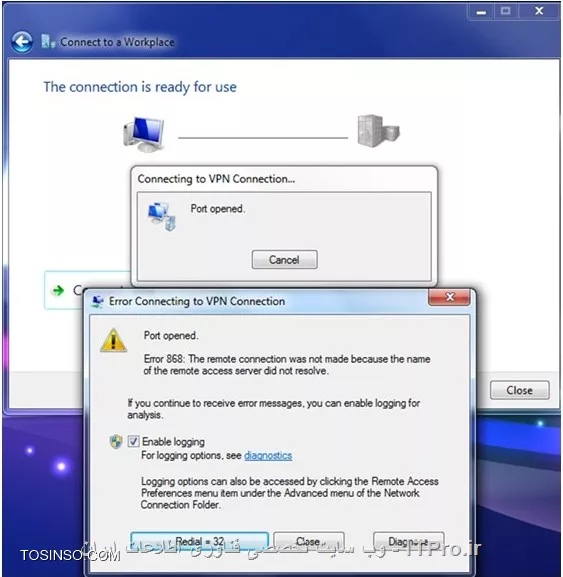

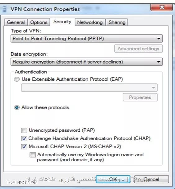

بنده روی ویندوز سرور 2012 vpn server راه اندازی کردم و تنظیمات کلاینت هم این گونه است اما وقتی کلاینت هنگام کانکت شدن از اینترنت این خطا را میدهد. در ضمن آنتی ویروس سرور را هم غیر فعال کردم اما دوباره این خطا را میدهد.
لطفا راهنمایی کنید

در اینترنت هم جستجو کردم و راهنماییهای ارائه شده را انجام دادم اما متاسفانه نشد.

تنظیمات کانکشن سمت کلاینت رو دستکاری نکنید و بزارین روی همون اتومات باشه

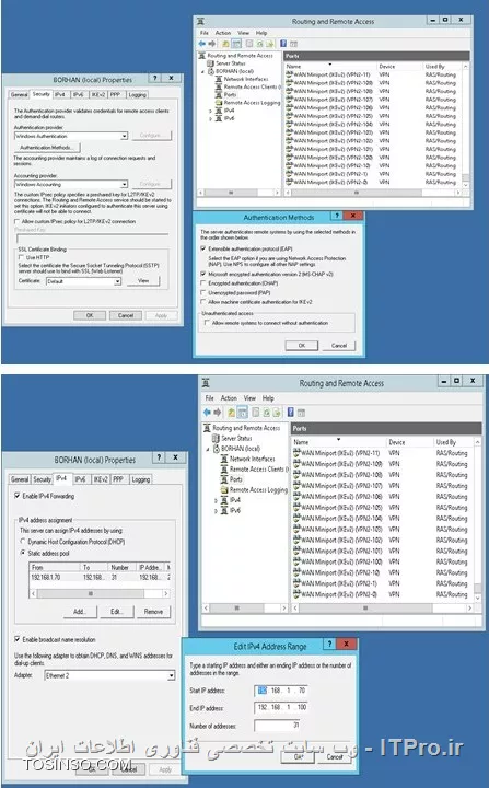

از تنظیمات vpn server هم عکس بزارین تا اساتید ببینن اشکال از کجاست

Dial Up Access فعال
پورت فورواردینگ بله انجام شد
Dial Up Access فعال
||https://network.tosinso.com/files/get/548e8aac-2873-4c62-a1f1-213c8e094940||
بنده برای تست از داخل شبکه vpn میزنم مشکلی نداره اما از بیرون مشکل دارم
