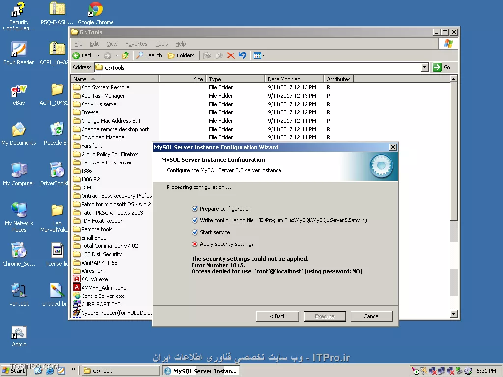

در نصب mysql-5.5.6 روي ويندوز سرور 2003r2 با error‌مواجه شدم . ممكنه راهنمايي بفرماييد مشكل چيه و چگونه حلش كنم؟

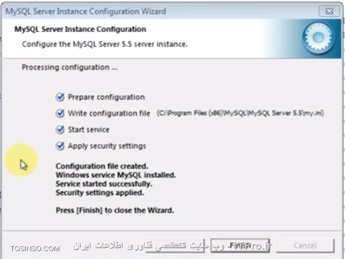

1-شما ابتدا نرم افزار را uninstall کنید.
2-به مسیر نصب برنامه بروید و فولدر data را پاک کنید.
C:\Program Files\MySQL

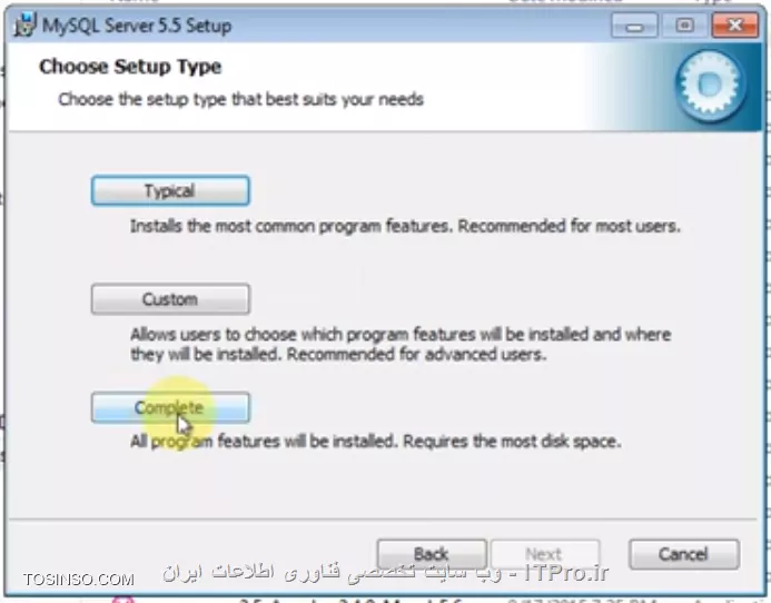

3- مجددا اقدادم به نصب نرم افرار کنید و بصورت complete نصب کنید.

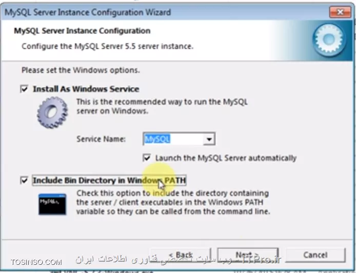

4- مانند تصویر فوق تیک را بزنید و کلید Fnish را بزنید

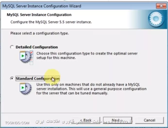

5- حالت استاندارد را انتخاب کنید و next را بزنید.

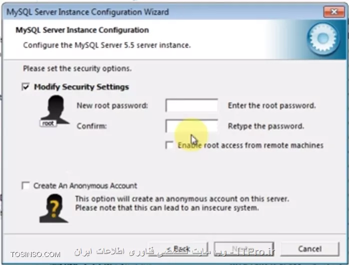

7- پسورد را root بزنید

مسیر رو رفتم اما بازم نشد روی start service هنگ میکنه ، البته تو راهنما یه مسیر دیگه داره که اون error بالا رو میده
mysql برای نصب اسپولر نیاز دارم ، قبل از نصب mysql اسپولر بصورت کامل نصب شده است،
mysql رو هم تو مسیر نصب ویندوز و هم مسیر نصب اسپولر تست کردم، بازم جواب نداد.

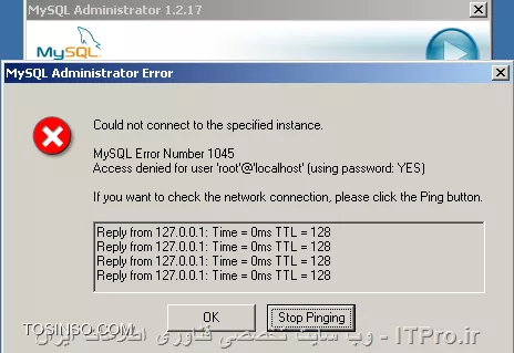

با تغییر ویندوز مشکلم برطرف شد.
اما در ادامه با error عدم اتصال به mysql مواجه میشه و پورت 80 را نیز به 8080 تغییر دادم .متاسفانه ارور زیر را میده و به localhost متصل نمیشه
