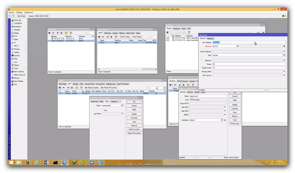

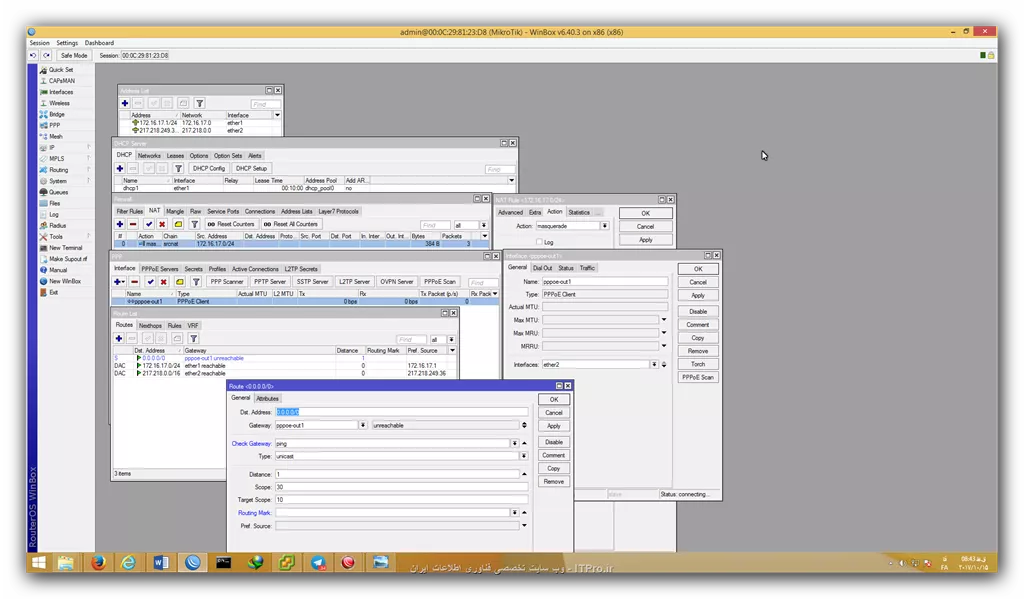

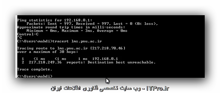

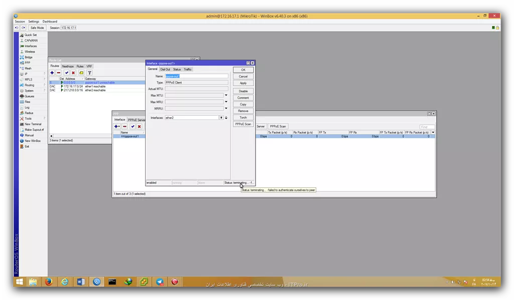

سلام و وقت بخیر بازم تشکر از راهنمایی خوبتون تنظیمات رو اینطور انجام دادم ولی جواب نداد عکس اولی مربوط به تنظیمات و عکس دوم ارتباط با pppoe است که پیغام ذیل ظاهر شد و ارتباط با isp ظاهرا برقرار نشد چون در مجموعه نباید اینرتنت قطع باشه دیروز با هماهنگی بین واحد ها اینترنت رو برای 30 دقیقه قطع کردم ولی جواب نگرفتم البته ظاهرا باید مک ادرس رو از طریق isp ریست میکردم که دیگه تایمی برای اینکار نداشتم
نمیشه من یکار دیگه بکنم که ابتدا اینترنت با همین شبکه داخلی بیارم داخل میکروتیک بعد از تست اینترنت رو از اکسس پوینت بگیرم بدم به میکروتیک تا قطعی اینترنت برای تست نداشته باشم نمیدونم متوجه منظورم شدید ؟ درست عنوان کردم یا خیر
||https://network.tosinso.com/files/get/f35ea520-0c20-48ee-bc97-a1b942bb58d5||
||https://network.tosinso.com/files/get/aee06dc6-caa0-4814-b739-23cfabbfa94b||

شما الان وینباکس رو باز میکنید میکروتیک رو میشناسه؟ مشکل مرتفع شد
اگر میشناسه روی قسمت ip که شناخته کلیک نکنید و روی mac address کلیک کنید و ببینید با mac میتونید وصل بشین؟ حل شد مهندس
اگر نمیتونید به میکروتیک وصل بشین پس چطور عکس لاگ رو گرفتین؟ این عکس مال قبل بود شما فرمودید ای پی رو تغییر بدید من مجددا ریست کانفینگ کردم و دوباره زدم
مهندس اون سایت رو سرچ کردم نوشته بود که از باز بودن پورت های 443-80-1935 مطمئن باشید احتمال داره این پورت ها رو تو میکروتیک تعریف نشده باشن و اگر باید تعریف کنم از کجا و باید چی تعریف کنم
مهندس نمیشه کاری کرد که من با ای پی ولیدم از بیرون و یا داخل به میکروتیک متصل بشم

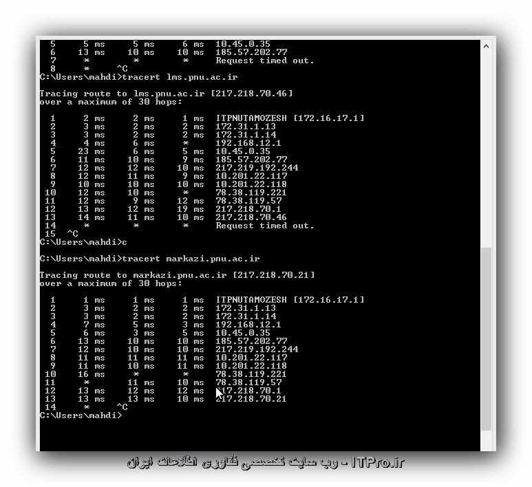

اکثر سایت های pnu رو یا خیلی کند باز میکنم یا اصلا باز نمیکنم
پاسخ در 1396/07/30 توسط
دوست عزیز سایت ها lms.pnu.ac.ir
markazi.pnu.ac.ir
دوست عزیز این تغییرات در مودم باید انجام بشه نه در میکروتیک
دارم سرچ میکنم ببینم این مشکل رو منم روی میکروتیکهای خودم دارم یا نه

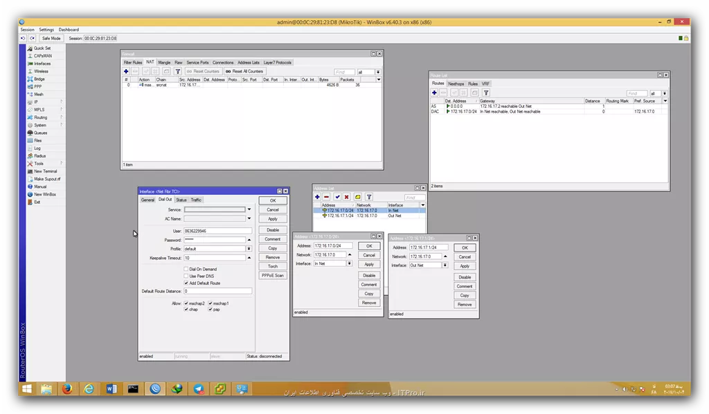

سلام الان شبکه رو معرفی کردم و در میکروتیک دو تا اتر دارم اتر 2 که مربوط به شبکه و اتر 3 مربوط به اینترنت تنظیمات میکروتیک و هات اسپات رو شما جایی ندارید و اینکه چطور باید از ibsng استفاده کنم
و چطور مرتبط کنم با این موضوع طبق گفته های شما دوست بزرگوار

مهندس سرچ کردم و مطلب ذیل پیدا کردم ولی نتونستم این مورد را در میکوتیک تغییر بدم
که گاهی بدون اینکه هیچ مشکلی وجود داشته باشه بعضی سایت ها باز نمی شوند در حالی که بعضی باز می شوند. که جای تعجب بسیار دارد.
حالتی که مودم به صورت خودکار به اینترنت متصل می شود :
اگر اینترنت را از مودم می گیرید و مودم به صورت خودکار به اینترنت متصل می شود یعنی بر روی ( ppoe) تنظیم شده است باید به تنظیمات مودم وارد شوید و MTU را از 1480 یا هر عدد دیگری که هست به 1350 تغییر داده و تنظیمات را ذخیره نمایید. اگر با این کار مشکل بر طرف نشد عدد 1470 را امتحان نمایید. با رفع این مشکل در خروجی مودم دیگر تفاوتی نمی کند شما مودم را به لپ تاپ متصل کنید یا به میکروتیک در هر حال مشکل بر طرف خواهد شد.
رنج شبکه داخلی شما همون 172.16.17.0 است؟
برای ibsng اگر از رنج 10 استفاده نکنید بهتر است .روی همون کارت شبکه روتر یک ip دیگه مثلا 172.16.18.1 تعریف کنید و ibsng رو هم توی همین رنج بزارین...

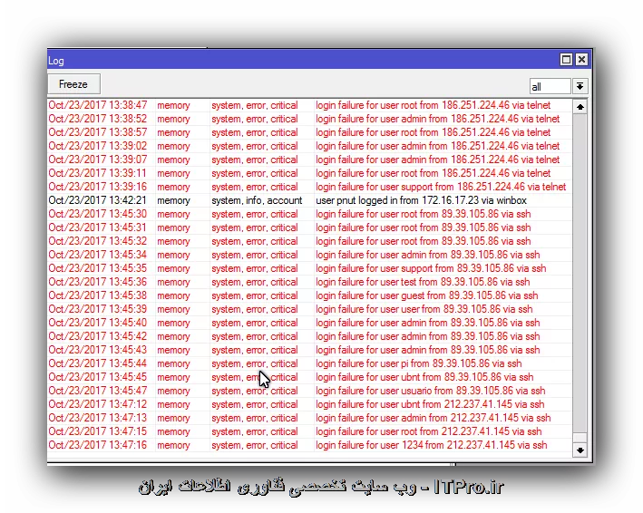

دوست عزیز این لاگ داره نشون میده که یک نفر یا چند نفر دارن تلاش میکنند میکروتیک شما رو هک کنند
سریعا از قسمت ip روی گزینه services کلیک کنید و در صفحه ای که باز میشه همه آیتم بجز winbox, www رو غیر فعال کنید و اون دوتا یعنی winbox,www رو هم پورتش رو تغییر بدین
این قسمت که دیگه نمیتونید وارد میکروتیک بشین رو متوجه نمیشم
چرا ؟ مگه کل تنظیمات رو با ip جدید انجام ندادین؟
باید در address و dhcp رنج رو عوض میکردین و دستگاه خودتون هم از همون رنج عوض شده میشد

راستی لاگ ها رو متوجه شدم برای چیه مربوط به برنامه dude بود که روی سیستم خودم نصب کرده بودم مرتب لاگ اتصال ارسال میکنه به میکروتیک ولی چون هنوز نمیدونم چطور باید باهاش کار کنم دیسکانت میشه

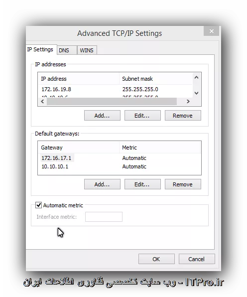

ای پی ibsng هم 10.10.10.5 هست چون روی یه سرور هست میتونم روی یک کارت شبکه دیگر هم معرفیش کنم مشکلی ندارم .

||https://network.tosinso.com/files/get/93480eb4-e2d5-4ac7-a78f-cb6ce42efc35||
مهندس این لاگ ها چیه ؟
راستی ای پی ها رو به 192.168.0.0 تغییر دادم دیگه نمیتونم به میکروتیک هم لاگین بشم
پاسخ در 1396/08/01 توسط
دوست عزیز جلو گتوی یک فلش به سمت پائین است که اگر فلش رو بزنید میتونید ppoe رو انتخاب کنید
با هر دو ip باید میکروتیک رو ببینید اما ip اینترنتی ممکنه مشکلاتی داشته باشه اما با 172.16.17.1 باید دیده بشه

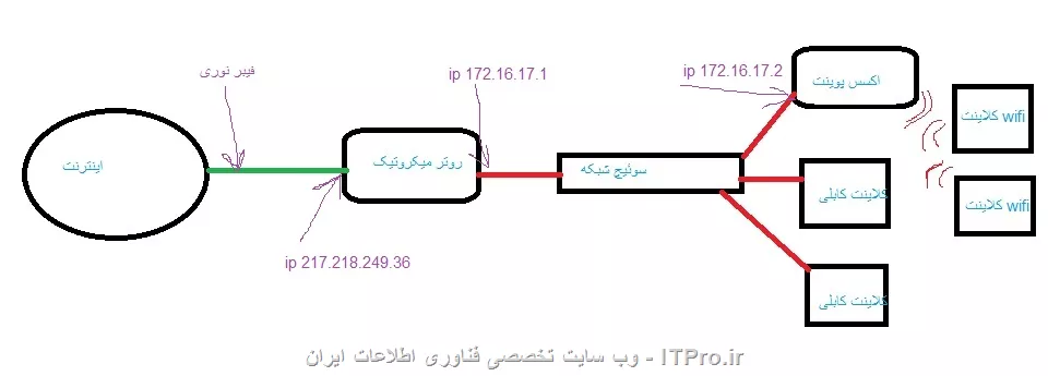

دوست عزیز اینجوری که من فهمیدم شما خط دیتا رو وصل کردین به یک اکسس چوینت و دارین ازش استفاده میکنید درسته؟
رنج شبکه داخلی شما هم 172.16.17.0 است درسته؟
ببینید اگر میخواین میکروتیک بزارین باید شبکه شما به صورت زیر بشه
نقشه شبکه
ببخشید نقاشی من خوب نیست
شما باید کابل فیبر رو به میکروتیک و کانکشن رو روی میکروتیک بزنید تا میکروتیک اینترنت دار بشه (دوست عزیز فیبر به مدیا کانورتور خورده؟)
بعد تنظیمات رو انجام بدین...
با وین باکس وارد میکروتیک بشین از ip گزینه address رو بزنید و + رو بزنید ودر صفحه ای که باز میشه مستطیل اول، ip رو اینجوری وارد کنید
217.218.249.36/16
رو وارد کنید و در مستطیل آخر ether1 رو انتخاب کنید و ok کنید و دوباره + رو بزنید و در مستطیل اول ip رو اینجوری وارد کنید
172.16.17.1/24
و در مستطیل سوم ether2 رو انتخاب و okکنید
دوباره گزینه ip و بعد dhcp server رو بزنید و گزینه dhcp setup رو انتخاب کنید و در صفحه ای که بار میشه ether2 رو انتخاب کنید و در صفحه بعد ip رو اینجوری پر کنید
172.16.17.0/24
و در صفحه بعد ip 172.16.17.1 رو وارد کنید و درصفحه بعد فقط next رو بزنید و در صفحه بعد که فکر میکنم dns server باشه مستطیل اول رو 172.16.17.1 وارد کنید و فلش به سمت پائین رو بزنید و بعدی رو 217.218.155.155 وارد کنید و بقیه صفحات رو تا آخر next بزنید
بعد برین داخل ip و بعد firewall و در سربرگ دوم + رو بزنید و در صفحه ای که باز میشه در سربرگ اول
chain رو روی srcnat بزارین و src.address رو اینجوری پر کنید
172.16.17.0/24
و بعد وارد سربرگ action بشین و گزینه جلو action رو masqurade بزارین و ok کنید
گزینه ppp رو بزنید و اونجا در بروی pppoe client کلیک کنید و اطلاعاتش رو پر کنید و ok کنید
دوباره ip رو بزنید و گزینه route رو انتخاب کنید و در صفحه ای که باز میشه گزینه + رو بزنید و در صفحه ای که باز میشه فقط مستطیل جلو gateway رو با کانکشن pptp پرکنید و ok کنید
الان باید اینترنت رو داشته باشین
اگر اینترنت نداشتین از تنظیماتی که عرض کردم و شما انجام دادین عکس بزارین تا با هم بررسی کنیم

سیستم کاری میکروتیک و ibsng و مدیریت اینترنت در شبکه با میکروتیک به صورت زیر است
ibsng
ببخشید نقاشیم خوب نیست حالا این نقاشی یعنی چی؟
ببینید اینترنت وارد میکروتیک میشه و اینتردار میشه و کلاینتها برای داشتن اینترنت یک درخواست به میکروتیک میفرستن و میکروتیک این درخواست رو به هات اسپات ارجاع میده (برای مقدار دسترسی و اتنتیکت) . اگر شما تیک رادیوس رو در میکروتیک زده باشین و اون رو فعال کرده باشین هات اسپات اون درخواست رو به رادیوس سرور (ibsng) هم میفرسته و اگر رادیوس سرور (ibsng) تائید کردبه اون کلاینت بر اساس تعریف در رادیوس سرور (ibsng) اینترنت میده و اگر رادیوس سرور تائید نکرد اینترنتی در کار نیست
پس اینجوری نیست که کلاینتها با ibsng در ارتباط باشن. فقط این میکروتیک است که با ibsng در ارتباطه و اگر قراره ارتباطی باشه، فقط و فقط از طرق میکروتیک ارسال و دریافت میشه یک جورایی میشه گفت که در شبکه ibsng فقط از میکروتیک حرف شنوی داره و زبون میکروتیک رو میفهمه و با کلاینتها اصلا کاری نداره (به جای ibsng از نرم افزارهای دیگه مثل سیب هم میتونید استفاده کنید)
امیدوارم تونسته باشم مطلب رو برسونم

دوست عزیز ببین همه چی رو اتوماتیک میگره ولی مشکل اینجاست که ظاهرا دی ان اس هایی که میگیره مشکل داره تا دی ان اس رو تغییر میدم به 217.218.155.155 اینترنت وصل میشه تو برخی از وای فا ا هم همین طور میشه
هر دی ان اس دیگه ای هم امتحان کردم جواب نداد
پاسخ در 1396/07/24 توسط
دوست عزیز موضوع طولانی شد و من رشته موضوع و کلام از دستم در رفته
من به تنظیمات قبل نگاه کردم شما روی یکی از کارتهای شبکه میکروتیک یک IP ست کردین که (217.218....) اون چیه
اگر دقت کنید سایتهای دانشگاهی که الان مشکل دارین هم از همین رنج است و در واقع میکروتیک پکتهای شما رو ازون پورت داره خارج میکنه و دنبالش توی اون پورت میگرده....
اگر میتونید روتر رو یک بار ریست فکتوری کنید و دوباره همه چیز رو تنظیم کنید و از این آموزش استفاده کنید
چند قسمته که همه قسمتها رو یکی یکی برین جلو

دوست عزیز اون چه سایتهایی هستند که این مشکل براشون بوجود اومده؟ یکی دوتاشون رو اینجا لینک بدین یا بزارین تا بررسی کنم

دوست عزیز ممنون مشکل اولی به لطف شما حل شد البته یه مشکل کوچیک داره عزیز اینکه حتما باید برای pc ها dns وارد کنیم ولی وای فای نمی خواد

پاسخ در 1396/08/20 توسط
مهندس من دوربین ها رو روی یک رنج دیگه و سرور رو روی یه رنج دیگه و ibsng رو هم روی یک رنج دیگه تنظیم کردم
میشه روی میکروتیک جوری تنظیم کرد که دیگه نیاز نباشه من برای اتصال به دورین نخوام رنج تعریف کنم نمیدونم متوه منظورم شدید یا خیر
