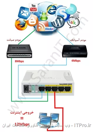

تجمیع پهنای باند به چه صورت هست؟آیا کاربردی هست؟
توی تجمیع پهنای باند میشه از hotspot گوشی هم استفاده کرد؟

دوست عزیز لود بالانس و تجمیع برای سناریو شما اصلا کارایی نداره چون شما باید یک ip استاتیک داشته باشین و به اون وصل بشین پس به خط دیگه وصل نمیشین
این سرعت آپلودی که شما نوشتین زیاد نیست و به راحتی با لینک وایرلس میتونید به هدف خودتون برسین ....

خطوط ADSL اپلود بالایی بهتون نمیتونن بدن چون توپولوژی ADSL بر اساس دانلود هست تجمیع یا pcc رو امتحان کنید ممکنه جواب بده
