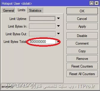

دوست عزیز من سرچ نکردم اما rb1100 جزو روترهای خوبه میکروتیک است و بعیده که یورز منیجر نداشته باشه. از طرفی حرف جناب ترابی حجت است و اگر ایشون میفرمایند داره پی یوزر منیجر داره
اما بازم اگر میخواین از طریق هات اسپات محدود کنید میتونید از قسمت زیر برای هر یوزر اعمال محدودیت کنید
هات اسپات
پاسخ در 1396/07/06 توسط
شما باید برای تک تک کاربرا روی هات اسپات محدودیت اعمال کنید این گزینه رو داره
پاسخ در 1396/07/05 توسط

سلام مجدد
با راهنمایی دوستان عزیز و استفاده از خود هات اسپات محدودیت حجمی رو اعمال کردم. اما هدف اینه که این محدودیت حجمی که از این طریق به کاربران اعمال میشه بعد از پایان همان روز ( از ساعت 24 به بعد) ریست بشه و کاربر برای روز بعد دوباره بتونه از حجم مورد نظر استفاده کنه.این روند به چه صورت خواهد بود.
دوست عزیزی که در مورد اسکریپت نویسی فرمودند، امکان دارد بیشتر راهنمایی بفرمایید.
متشکرم
