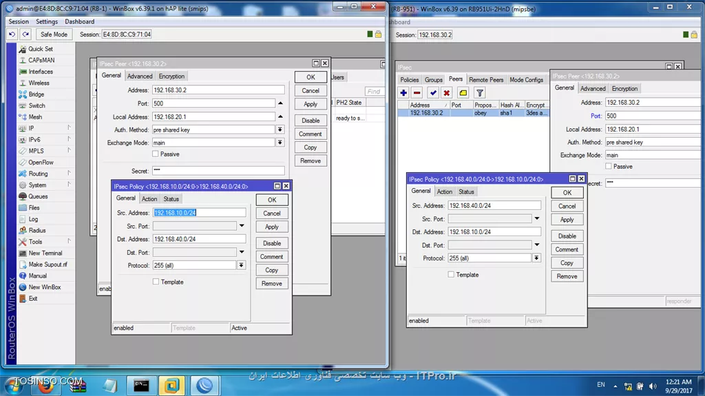

||https://network.tosinso.com/files/get/c00cbca4-f355-4656-90b7-dc87646df47d||

شما تو ipsec peerدر قسمت ادرس باید ادرس میکروتیک مقابل رو بزاری شما هردو رو یکی قرار دادی
پاسخ در 1396/07/07 توسط
از کانفیگ هات عکس بزار
