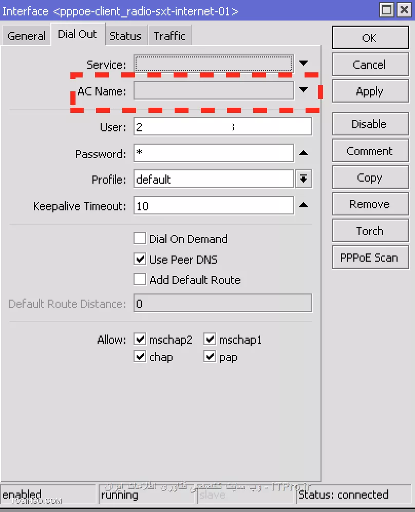

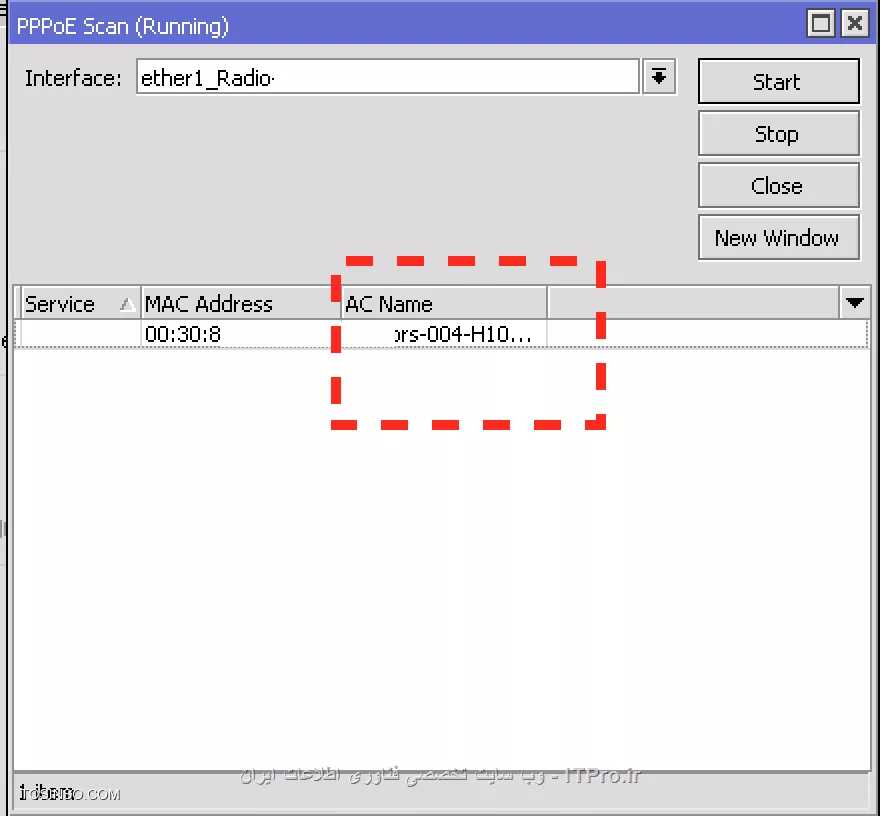

بله میشه بشرطی که اسم سرویس هاشون یکی نباشه
در این عکس ببین ac service داره که برای هر مودم یا سرویس دهنده متفاوت هست شما در هنگام ساخت کانکشن ایو ac name ها رو هم برای هر کانکشن مشخص میکنی که هر کانکشن به کدوم مودم وصل شه
