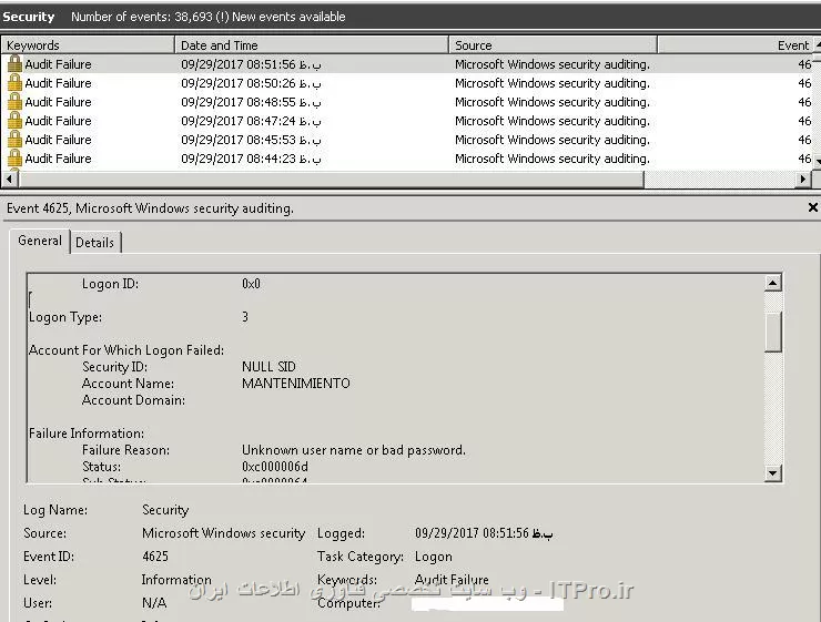

پیدا کردن ip که سعی کرده به سرور لاگین کنه از
یک سرور هست که دائما یکی داره سعی میکنه با یوزر مختلف بهش وصل بشه
از کجا میشه فهمید از چه IP هست که بشه مسدودش کرد؟
||https://tosinso.com/files/get/cae2a2b3-78c1-45c7-af99-45e61be37019||

توی شبکه داخلی این اتفاق داره میفته یا از بستر اینترنت؟
اگر از بستر اینترنت باشه توی فایروال هم میتونید بررسی کنید..

پاسخ در 1396/07/08 توسط
این دستور کانکشن های جاری را نشون میده
در صورتی که من لاگ ها رو میخوام بدونم از چه ip نشون میده
توی سرور 2016 نشون میده ولی داخل سرور 2008 از کجا میتونم بفهمم
توی cmd فرمان netstat -n رو بزنید نشون میده چه ipهایی با دستگاه شما در تماس هستند؟
