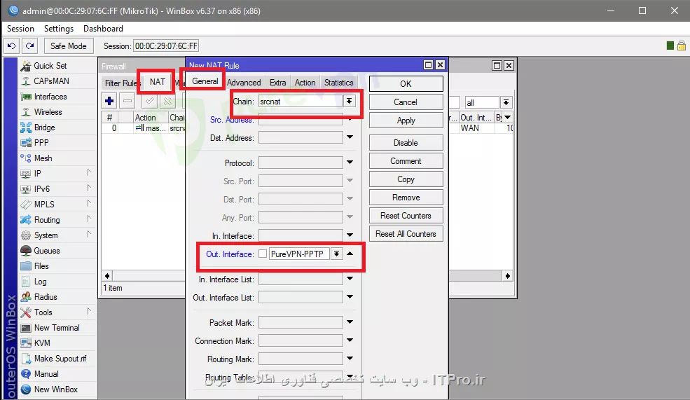

با سلام دوستان
یک عدد روتر 2011 در یک شرکت هستش که روش سرویس هات اسپات اجرا هستش به کاربران از طریق وایرلس اینترنت میده به درخواست مدیریت VPN Client L2TP برای عبور از ف ی ل ت ر اجرا کردم و کار میکنه اما یک سری سایت ها که با HTTPS هستن باز نمیشن مثلا You Tube .!!
بنظر شما مشگل از چه قسمت میتونه باشه؟
قبلا با همین روش بدون هیچ مشگلی استفاده میکردن.
عکس هم آپلود کردم لطفا راهنمایی کنید.
1- srcnat - Out Interface L2TP VPN - Action Masquerade

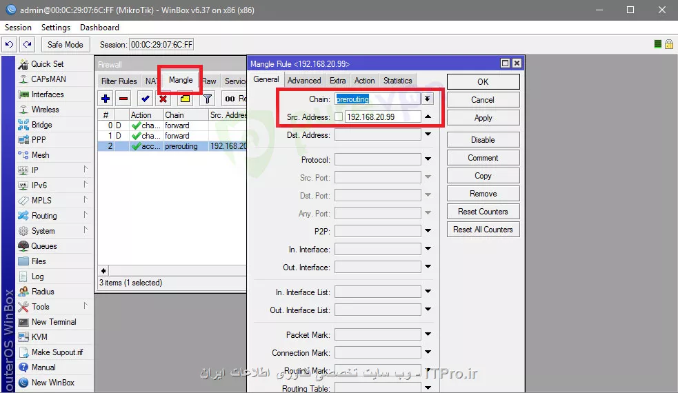

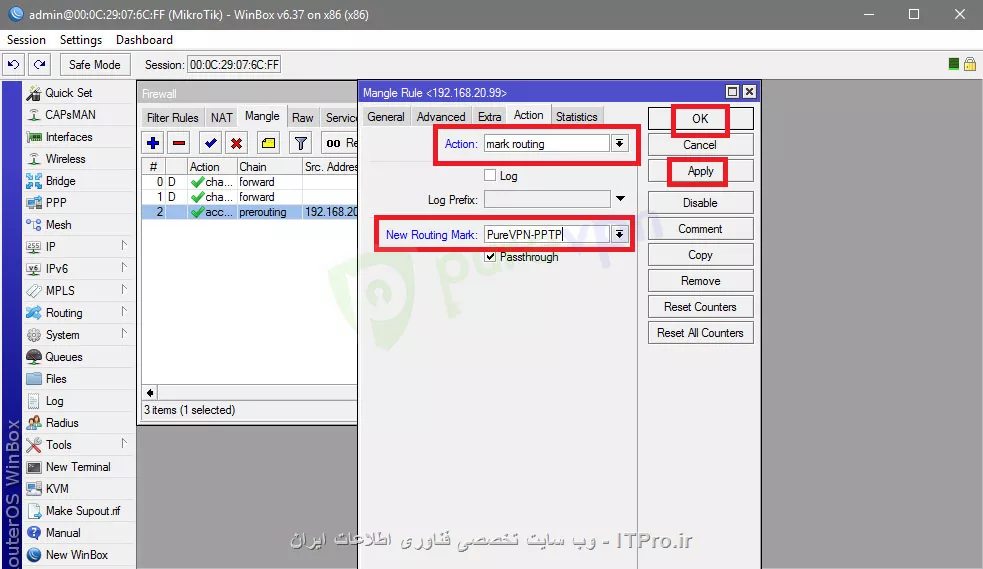

2- mangel - prerouting - address ip hotspot - markroting + Name VPN

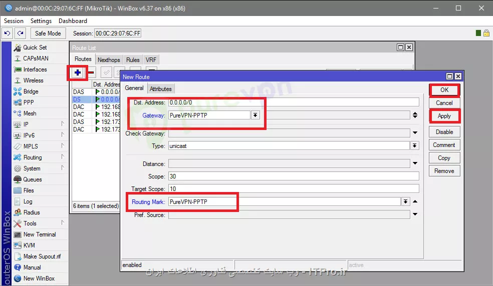

3- routes

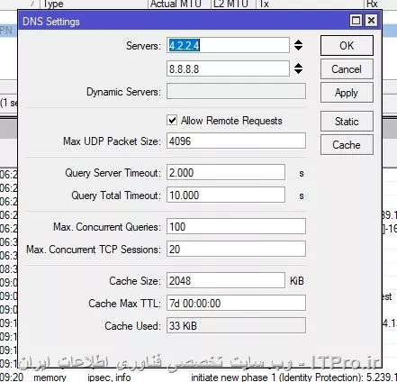

4- DNSعکس 01عکس 02عکس 03عکس 05عکس 06عکس 07

دوست عزیز dns سرور هایی که سرویس دهنده اینترنت شما ارایه میده استفاده نکنید و در قسمت pppoe connectios کلاینت گزینه dns رو بردارید و dns ها رو روی این ها ست کنید

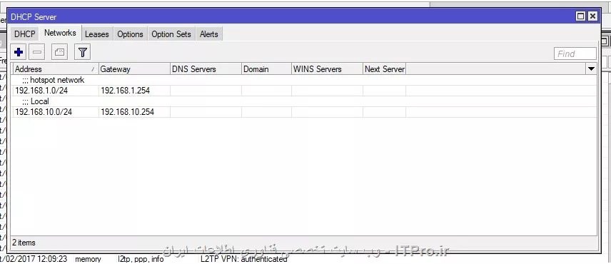

یک عکس از تنظیمات dhcp سربرگ دوم و یک عکس هم از تنظیمات dns بزارین...

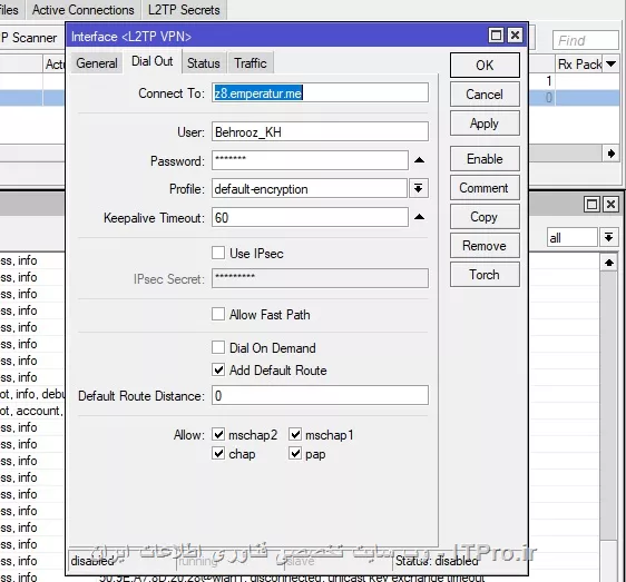

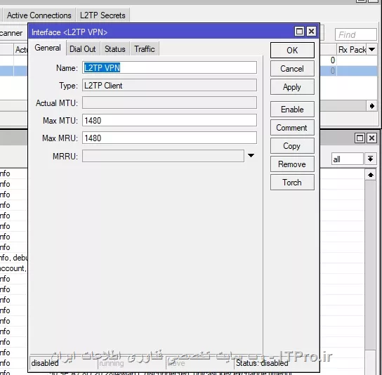

دوست عزیز از خود تنظیمات l2tp هم عکس بزارید
الان قرار هست یک رنج ایپی خاص بدون فیلتر از اینترنت استفاده کنه

دوست عزیز توی dhcp سرور در سربرگ دوم اگر دقت کنید زیر dns چیزی ننوشته
روی رولهای ساخته شده دوبار کلیک کنید و همین dnsهای 8.8.8.8 رو در اونجا وارد کنید و ok کنید

نه کانکشن رو تعریف کرده بود منتها تیک گزینه دیفالت روت خورده بود

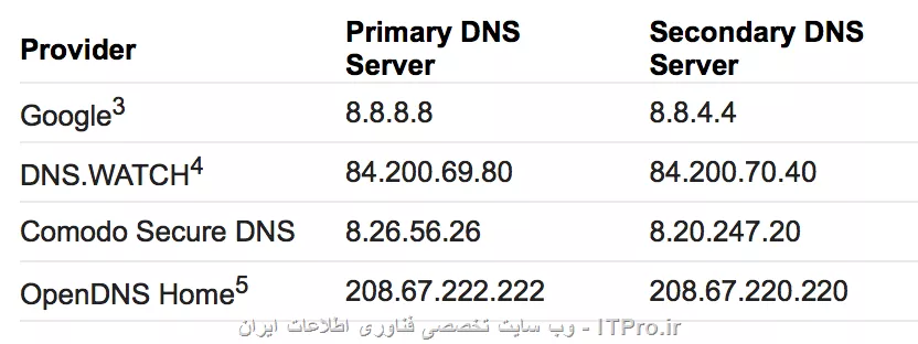

اینکه با پاک کردن پورت 53 مشکل حل میشه نشون میده که کماکان مشکل dns دارین.....
توی dns سرور اولین مستطیل رو با ip خوده میکروتیک پر کنید و مستطیل دوم و سوم رو با ipهایی که الان موجوده پر کنید
پاسخ در 1396/07/10 توسط
اگه https:///www.google.com رو باز می کنه ولی y o u t u b e رو نه
دلیلش DNS هست
باید رو میکروتیک قسمت DNS یه آدرس سرور global بدید
مثل 8.8.8.8 یا 4.2.2.4
کلا FQDN ها باید توسط DNS سرور خارجی (خارج از ایران) resolve بشه
