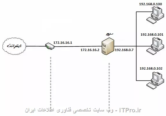

شرایط فعلی شما را اینطور درنظر میگیریم
||https://network.tosinso.com/files/get/b523d41f-3374-4bc9-9c1b-2f4b09a18220||
بسیار خوب
در سرور کارت شبکه که به شبکه داخلی متصل است را اینطور تنظیم می کنیم
192.168.0.7
255.255.255.0
Gateway
کارت شبکه که به اینترانت متصل است
172.16.16.2
255.255.255.0
172.16.16.1
در کلاینت ها نیز اگر فقط قرار است به اینترانت بروند Gatewat را 192.168.0.7 بگذارید ولی اگر برای مقاصد خاصی به آن می آیند می تواند در آنها با static route مسیر را معرفی کنید.
سپس در سرور Routing And Remote Access را نصب کنید و فعال کنید. حال می توانید یا به صورت همراه با NAT و یا بدون آن مسیر دهی نمائید. نکته اینجاست که اگر از NAT استفاده نکنید در مودم روتر شبکه اینترانت می بایست برای شبکه 192.168.0.0 به صورت دستی Route اضافه نمائید در غیر اینصورت مسیر برگشت ناتمام باقی می ماند.
