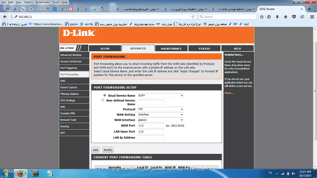

تنظیمات پورت فورواردینگ برای دیدن صفحه مودم
میخوام روی مودم پورت فورواردینگ انجام بدم که بتونم صفحه مودم از اینترنت ببینم
ولی در تنظیمات پورت فورواردینگ وقتی پورت 80 و ip مودم میزنم ارور میده که ip مودم نمیشه وارد کرد؟

دوست عزیز این اجازه دسترسی توی بعضی از مودمها است و همه مودمها این خصلت رو ندارن
اگر شما این مورد رو هم فعال کنید.پورت مورد نظر از طرف isp مسدود است و باز هم نمیتونید وصل بشین

با توجه به عکس مودم شما باید برید تو قسمت DMZ و ای پی مودمتون رو اونجا ادد کنید و بعد با وارد کردن IP public خودتون توی اینترنت میتونید صفحه مودم رو باز کنید

البته داخل خود مودم هم باید ست کنید که اجازه دسترسی از طریق wan رو بده

دوست عزیز برای دیدن کنسول مودم از طریق اینترنت به هیچ پورت فورواردی نیاز ندارین .شما اگر ip استاتیک خودتون رو بزنید باید کنسول مودم باز بشه اما از اونجایی که از این روش برای هک مودم ها استفاده میشه خیلی از ispها این پورت رو بستن و اجازه دسترسی از طریق اینترنت به کنسول مودم رو نمیدن
اگر واقعا لازم دارین باید با isp تماس بگرین و ازشون بخواین تا این پورت رو به سمت مودم برای شما باز کنند

من نمیدونم مودم شما دقیق چیست یک عکس از صفحه تنظیمات کل مودم بزارید تا بشه جواب داد

بنظرم نیازی به پورت فوروارد نیست شما باید تنظیماتی که مربوط به دسترسی به مودم از اینترنت هست رو پیدا کنید و فعال کنید.
