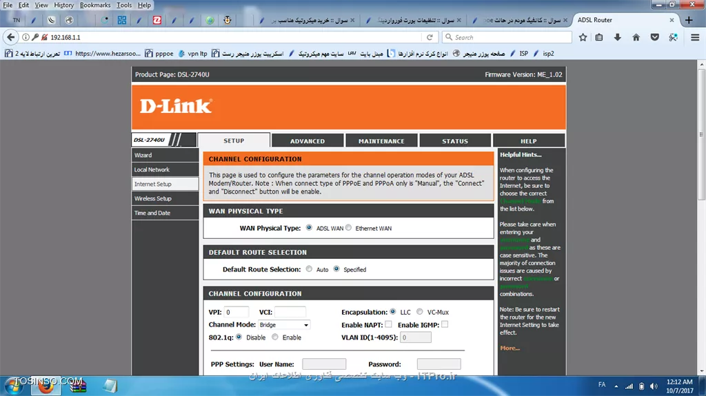

ولی تو تنظیمات مودم یه قسمت هست به نام Ethernet WAN پس این کارش چیه؟
این گزینه این کاری که من بالا گفتم انجام نمیده اینم عکسش
||https://network.tosinso.com/files/get/72e9dff9-9b2d-4fa9-9bb2-35ea44a04f23||
پاسخ در 1396/07/15 توسط
دوست عزیز اگر مودم شما همچین قابلیتی داره . نشون میده که مودم شما قابلیت اکسس پوینت شدن هم داره .
این خصلت اکسس پوینتها است که میتونه اینترنتی رو که بصورت کابل بهش وصل شده رو به صورت وایرلس توی محیط خونه پخش کنه. توی اون قسمت Ethernet WAN میتونید یوزر و پس رو وارد کنید اما مشکل اینه که تنظیمات رادیو رو باید تغییر بدین ...
