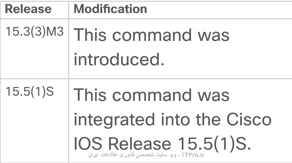

ممنون از پاسخ کاملتون. این مدل هش رو چه IOS استفاده می کنن؟ از چه ورژنی به بعد؟
پاسخ در 1396/07/22 توسط
