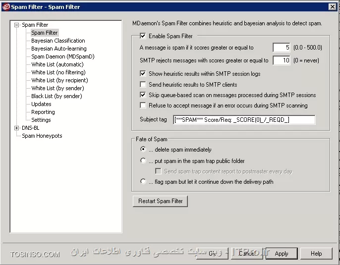

لطفاً، در مورد اون دو عدد پارامتر Score در بخش Spam Filter راهنمائی بفرمائید.
هر عددی رو انتخاب می کنم بازم خیلی از ایمیل های ارسال شده از خارج سازمان دریافت نمی شوند. Spam Filter رو که غیر فعال می کنم درست می شه ولی کلی اسپم میاد.
هر عددی رو انتخاب می کنم بازم خیلی از ایمیل های ارسال شده از خارج سازمان دریافت نمی شوند. Spam Filter رو که غیر فعال می کنم درست می شه ولی کلی اسپم میاد.||https://tosinso.com/files/get/c369f888-f2bf-4366-8548-87a4abf5ed4d||

آیا هرچه Score بالاتر باشد عبور پست الکترونیک از اسپم فیلتر مشکل تر می شود؟

هرچه عدد تنظيم شده توسط شما بالاتر رود ايميل هاي كمتري به عنوان Spam شناخته مي شوند.
يعني اعداد پايين تر تنظيمات سخت گيرانه تري است.

Mdaemon با استفاده از يك سرويس AntiSpam اوپن سورس كه در آدرس http://www.spamassassin.org قابل دسترس است سوابق ايميل را بررسي نموده و از طريق توابع پيچيده يك Score براي آن درنظر مي گيرد. حال مي توان تنظيم نمود كه با چه سطحي از Score ايميل Reject شود و از چه محدوده اي همانند يك Sapm رفتار گردد.
مثلا در Screenshot كه شما ارسال نموديد، اگر Score از 10 بالاتر باشد ايميل Reject خواهد شد و كمتر از 5 نيز ايميل به صورت نرمال Deliver مي گردد. حال بين 5 و 10 ايميل به عنوان Sapm تشخيص داده شده و رفتار هاي مشخص شده در تنطيمات براي آن انجام خواهد شد كه در مورد شما ايميل را Delete مي نمايد.
پيشنهاد مي گردد كه اين اعداد در طول زمان براي شرايط شما Customize گردد.
