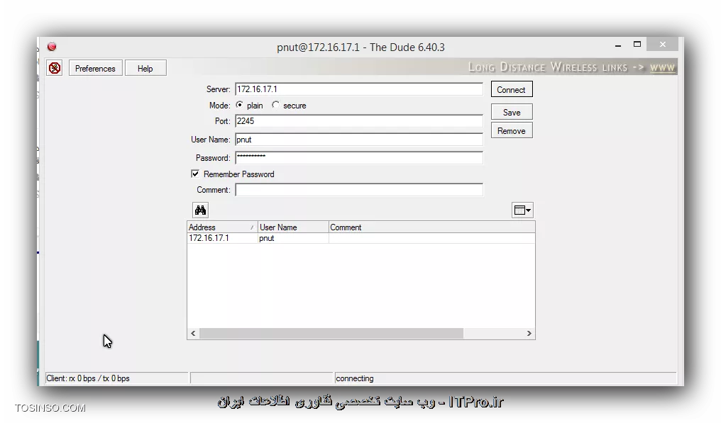

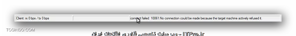

سلام برنامه the dude میکروتیک رو نصب کردم ولی اشکالی در کار هست و نمیتونه واد برنامه بشم و ارور ذیل را برای کانکت میده

سلام مجدد من برنامه the dude نسخه 6 را نصب کردم وقتی با پورت پیش فرض خود برنامه میرم ارور بالا میاد و وقتی با پورت های موجود و تعریف شده ر میکروتیک میرم ارور no dude package نمایش داده میشه یکی میشه بنده را راهنمای کنه ؟
ممنونم

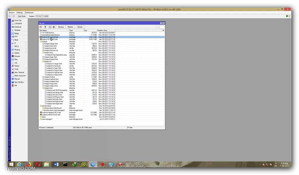

دوستان من تو آموزش همین سایت هم که نگاه میکردم نسخه ۴.۰۳ رو دیدم که بصورت لوکال روی سیستم ویندوزی اجراش می کرد و دیوایس ها رو روش منیج می کرد
ولی از سایت میکروتیک نسخه dude 6.40.3 رو دانلود کردم ولی چندتا مشکل هست لطفا راهنمایی کنید.
اول اینکه این نسخه حالت اجرا بصورت لوکال سرور نداره و تنها کلاینت هست و من نمیدونم باید چکار کرد و عملا آموزش قرار اده روی سایت هم کاربردی نداره
حالا نوع روتر برد من 6.40.3
من اومدم یه نسخه کرک شده X86 رو دانلود کردم و بصورت مجازی نصبیدمش ولی هرچه تلاش میکنم نمیتونم پکیج dude رو روش نصب کنم. پکیج رو آپلود میکنم ولی با ریبوت کردن میکروتیک باز میبینم روش نصب نمیشه!!!
میشه یکی مراحل کامل نصب رو آموزش بده
ممنونم
کسی تاحالا این نسخه رو نصب کرده؟
ضمنا اگه نسخه ۲۴ ساعته رو از خود سایت میکروتیک دانلود کنم این سرویس رو براحتی نصب میکنه ولی مشکلم لایسنس هست!
لطفا راهنمایی کنید ممنون

کدوم نسخه پورتی که برنامه معرفی کرده رو تو میکروتیک باز گذاشتید ؟

http://linux-zone.orgforumsthread862.html
مشکل را از کانکت را از لینک بلا حل کردم ولی تب local server من در برنامه ندارم کسی میتونه بگه مشکل کجاست
