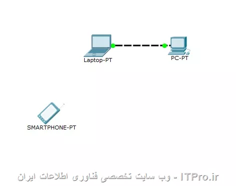

بنده میخوام نت گوشیم رو به کامپیوتر دسکتاپ بدم تا از اونجا استفاده ای کنم..
اشراف به همه ی طُرُق دارم ولی میخوام از این روش استفاده کنم.
بنده نت دیتای موبایلم رو هات اسپات میکنم برای لپ تاپم و لپ تاپ به نت وصل میشه. حالا میخوام کامپیوترم از طریق کابل شبکه به اینترنتی که لپ تاپم داره متصل شه!!
در این حالت کامپیوتر و لپ تاپ من شبکه هستند و میتونم فایلهای مشترک هر دو رو از هر سیستم ببینم...
ولی نمیدونم چطور باید کامپیوتر دسکتاپم رو به نت لپ تاپم وصل کنم. اگه امکان داره راهنماییم کنید..

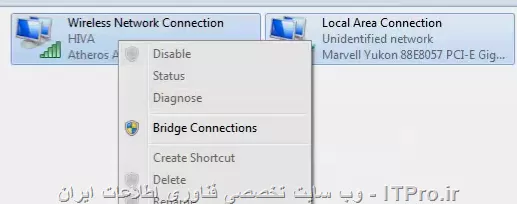

باید کارت شبکه وایرلس و کابلیتون رو بریج کنید و اینترنت شیرینگ رو براشون فعال کنید.روش دیگه اینه که با یو اس بی موبایلتون رو به لپتاپ یا دسکتاپ متصل کنید بعد اون رو با کارت شبکه کابلی بریج کنید.

برای دو شبکه که دارای توپولوژی های مختلف باشند باید از طریق Bridge به هم متصل شوند

برای این کار دو کارت شبکه را انتخاب می کنیم و کلیک راست کرده و bridge connection را انتخاب می کنیم.
