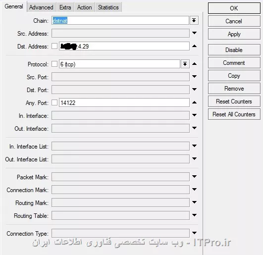

توی عکس اول قسمت dst.address رو خالی بزارین ببینید مشکل حل میشه؟

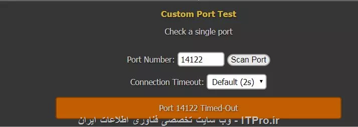

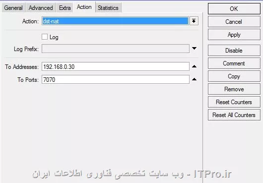

اینترنتمون وایرلس هستش. دو عکس اول مربوط میشه به پورتی که برا مسنجر استفاده میکنیم و فروارد شده و کار نمیکنه تو بیرون از سازمان (تو تصویر شماره سه هم با یه سایت تست کردم که اون سایت هم به اون پورت دسترسی نداره و time out میده) تو تصویر چهارم هم یکی از پورت های دوربین هستش که فروارد شده و به درستی کار میکنه
