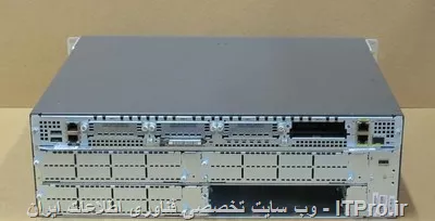

فرض کنید 1 سال پیش یه روتر خریدید که 4 تا پورت گیگابیت اترنت داره، بعد 1 سال بنا به دلایلی نیاز به 7 تا پورت دارید، یا اصلاً نیاز به پورت سریال (اینم نوعی پورت واسه ارتباط WAN هست) دارید، حالا 2تا گزینه پیش رو دارید:
1) یه روتر جدیدی بگیرید که همه این خواسته هاتونو برآورده کنه
2) برید ماژول های مربوطه رو بگیرید و بندازید رو همین روترتون
گزینه دوم از نظر اقتصادی به صرفه تره
بعضی از روترها این امکان رو دارند، یعنی واسه اینکه قیمتشون پایین باشه روشون چند تا پورت و اسلات دارند، بعد کاربر بر حسب نیازش میتونه ماژول های دیگه بگیره و بندازه روش
اینم یه نمونش:

اینم یه نمونش:
||https://network.tosinso.com/files/get/62220c87-2025-4264-8c1f-50d21fd23b8d||
ببینید دو ردیف یا یونیت آخر جاهای خالی داره، که جای همین ماژول ها هستند

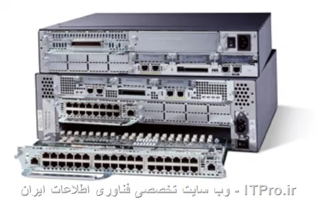

اینم یه نمونه دیگه:
||https://network.tosinso.com/files/get/572679f8-b394-4dcb-ad54-a4c88d96e077||

اینم یه نمونه دیگه:

سلام . ممنون از جوابتون . یعنی پورت سخت افزاری هست ؟ این ارتقا روتر که گفتین رو میشه بیشتر دربارش توضیح بدین؟
پاسخ در 1396/07/28 توسط
اسلات درگاه سخت افزاری که برای ارتقا روتر استفاده می کنن /// مثلا برای اضافه کردن پورت های شبکه بیشتر
