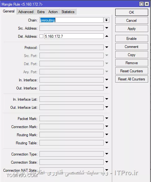

اونجا توی nat باید تعیین کنید که پکتهایی که آدرس مقصد اونها فلان ip است باید مارک بخوره و بعد در روت اون مارک خورده ها رو بفرستین روی اینترنت و مودم

سلام امکان عکس فعلا برام ممکن نیست بزار قشنگ براتون توضیح بدم من طبق گفته دوستمون اومدم یه منگل ادد کردم prerouting با src.address مثلا ایپی 10.10.10.1 ایپی سایت مورد نطر که قراره ترافیکش محاسبه نشه بعد تو قسمت Action گزینه mark routing رو انتخاب و یه نام مثلا M گزاشتم اومدم تو روت dst.address رو همون 0.0.0.0/0 که همه ایپی ها رو بپذیره و گتوی رو گزاشتم ایپی موردم یه همون پورتی که به مودم وصله بعد توی route مارک روت رو گزاشتم همون M همین ولی به نظرم اگه توی ردیوس یا Qouee یه چیزی بشه بکار برد که میکروتیک فک نکنم بشه و سیسکو رو دیده بودم شده بود . ممنون

باید dst.address رو ip سایت مورد نظر بزارین و بقیه درست بود

دوست عزیز در dst.address باید ip ساید رو بزنید و در تعریف روت گتوی رو باید ipمودم بدین یا پورتی که به مودم وصل شده رو انتخاب کنید
پاسخ در 1396/08/02 توسط
تست نکردم اما شاید با منگل نویسی بشه این کار رو کرد که یک prerouting بنویسین و بسته هایی که به ip خاصی مرن رو مارک کنید و در routes یک روت بنویسین که اون بسته های مارک شده رو بفرسته روی اینترنت

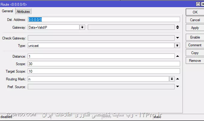

دوست عزیز از سربرگ nat در firewall عکس بزارین و از قسمت routes در گزینه ip....
پاسخ در 1396/08/03 توسط
لطفا هر وقت دسترسی داشتین عکس بزارین
هم از mangle هم از nat و هم از Routes

نمیشه ۴ تا صفر اصلا قبول نمیکنه تو روت dst.adress خودش چهرتا صفره یعنی هر ایپی قبول کنه ولی گتوی صفر قبول نمیکنه
استاد من متوجه نشدم . من منظورم dst. address تو خودت روت هست اون چهارتا صفره اونم باید ایپی سایتو بزنم؟؟؟ یا نه ولش کنم همون صفر باشه

گتوی باید همون چهارتا صفر باشه

دوست عزیز من عرض کردم در mangle نویسی باید dst.address رو پر کنید نه src.address رو
من عرض کردم که باید پکتهایی که سمت سایت و ip مشخصی ارسال میشن رو شما مارک کنید
لطفا عکس بزارین
