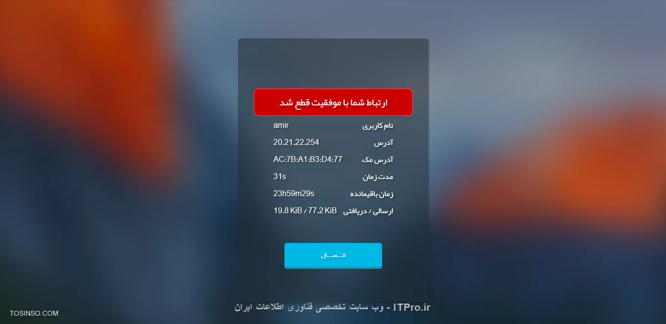

سلام به مهندسین عزیز ، دوستان بنده یه مشکل دارم اونم اینه که چطوری میتونم توی صفحه hotspot میکروتیک حجم باقیمانده و حجم مصرف شده اینترنت رو نمایش بدم مثلا در تصویر زیر می بینید که این دوتا گزینه وجود نداره و فقط حجم دانلود آخرین ورود رو نمایش میده
وب سایت توسینسو
البته من این عکس رو از اینترنت search کردم شاید مدلهای دیگه این قابلیت رو داشته باشه ، خیلی ممنون میشم اگه دوستان راهنمایی بفرمایند خیلی کارم گیره خیلی دوست دارم این مورد رو یاد بگیرم ، سپاس فراوان

توی ibsng هر یوزر یک صفحه مستقل برای خودش داره که با مراجعه به اون میتونه از کارکدش مطلع بشه
از ibsng خیلی از ispها استفاده میکنند که اگر شما به نرم افزار اون isp مراجعه کنید میبینید که صفحه ibsng باز میشه و شما با زدن یوزر و پس میتونید کار کرد خودتون رو مشاهده کنید
فکر میکنم از روی همین نرم افزار ispها یک سری ماژول مینویسن که کارکرد رو روی اینترنت هم قرار میدن

این اسکریپت رو خودتون طراحی کردین که نداره !!! باید دوباره ی ادیت کنید

راهکار این دوستمون اینه که برای میکروتیک یک radius سرور نصب کنه و گزارشها رو از اون طریق بگیره که ibsng رایگان است

دوست عزیز با هات اسپات نمیشه این کار رو انجام داد شما اگر میخواهین همچین سیستمی داشته باشین باید یک radius سرور مثل ibsng یا سیب به میکروتیک اضافه کنید تا این قابلیت رو به شما بدن

اقای رسول من توی کد های هات اسپات میکروتیک تگی ندیدم که بتونه حجم باقی مونده رو نشون بده باید از صفحه نرم افزار های جانبی استفاده کرد یا از api نرم افزار های دیگه استفاده کرد که من تا بحال برای ibsng یا sib کد api ندیدم

دوست عزیز قابلیت نمایش حجم باقیمانده نیست فقط میشه زمان باقی مانده رو نشون داد
با قرار دادن این کد در قالب هات اسپاتتون$(session-time-left)

ماژول نمینویسن اقا رسول من با یکی از نصابان لینک دوست شدم و ازش پرسیدم که در isp بزرگ کشور کار میکرد گفت اونها میان یک نسخه اختصاصی ibsng رو که قبلا sib بوده رو خریدن و صفحه کاربرش رو ادیت کردن همین ماژول نداره تاجایی که میدونم
البته من صحت اینرو نمیدونم و صرفا یک نقل قول هست
