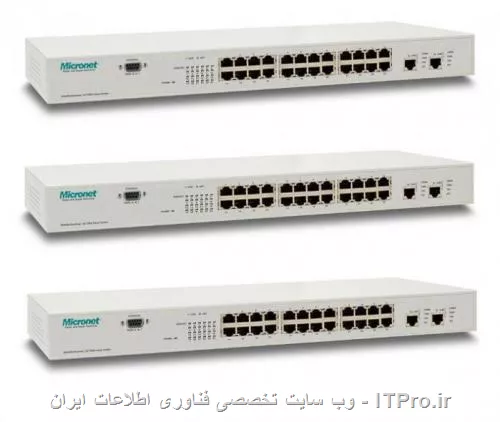

سوئیچ بنده sp659B هست
ممنونم از پاسخ گویی دوستان
||https://network.tosinso.com/files/get/e0aa695e-2014-479d-aeaf-a4b8903d6611||

دوست عزیز سوئیچ شما میکرونت است نه میکروتیک
