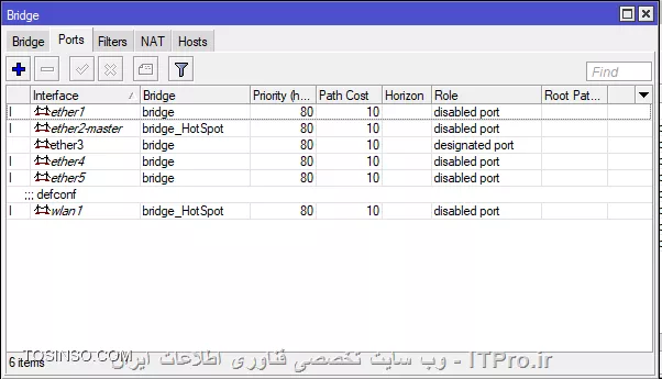

در میکروتیک من هات اسپات رو تعریف کردم و دو پورت WLAN1 , ETHER2 رو در بریج هات اسپات قرار دادم
عکس آدرس هایی تعیین شده برای پورت هارو هم گذاشتم
لطفا بفرمیید چرا در WINBOX با ETHER 2 نه با IP نه با MAC ادرس به نرم افزار LOGIN نمیتونم بشم . فقط با وب کانفیگ میتونم کانکت بشم.
ولی با ETHER 3 فقط و فقط با MAC میتونم LOGIN بشم. و بازم با IP نمیتونم .
آیا نیاز هست که تغییراتی در رنج IP های اینترفیس ها اعمال کنم ؟

توی بریج جلوی پورتهای شما رو نوشته disable و نمیدونم چرا؟
وقتی شما هات اسپات رو راه اندازی میکنید درسته با ip نمیشه وصل شد اما باید با mac بتونید وصل بشین که شما میفرمائید با mac هم نمیتونید
منظور جناب اسلامی نژاد اینه که شما اول یوزر و پس رو در صفحه اکسپلورر بزنید و بعد که احراز هویت شدین بعد به winbox وصل بشین
اینکه شما نمیتونید به پورت 3 هم وصل بشین دوتا دلیل ممکنه باشه یکی اینکه به پورت 3 هنوز ip ندادین و نمیتونید وصل بشین یا اینکه رنج ip شما و پورت 3 یکی نیست و نمیتونید با ip وارد بشین
من پیشنهاد میکنم عکس از تنظیمات nat و services و address بزارین تا بهتر بشه راهنمایی کرد

باسلام وقتی شما روی یک اینترفیس هات اسپات راه اندازی می کنید کل ترافیک اون اینترفیس بسته میشه تا زمانی که شما احراز هویت هات اسپات را رد نکنید کل ترافیک توسط فایروال میکروتیک بسته می شود اگر میخواهید قبل از احراز هویت به میکروتیک که روی اینترفیس آن هات اسپات هست دسترسی داشت باشید باید در فایروال این رول ها ایجاد کنید .
دسترسی به میکروتیک از طریق پورت 80 tcp برای وب
دسترسی به میکروتیک از طریق 8291 برای winbox
دسترسی به میکروتیک 22 برای ssh

روی پورتها نوشته DISABLE خودمم نمیدونم چرا اول همه پورتها با پورت ETHER2 مستر شده بودن که جداشون کردم
