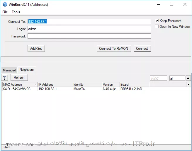

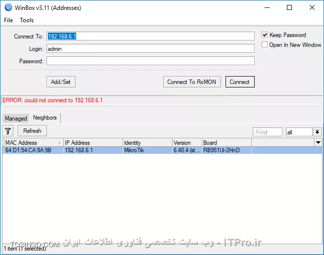

با سلام ، من با تغییر آی پی دیفالت میکروتیک دیگه با ip با winbox , webconfig نمیتونم متصل بشم.داخل عکس من ip رو به 192.168.6.1/24 تغییر دادم ولی دیگه فقط با mac متصل میشه.

دوست عزیز میکروتیک زمانی به کلاینتها خودش ip اتوماتیک میده که dhcp server رو داخلش کانفیگ و تنظیم کرده باشین
اگر هم ip میکروتیک رو تغییر دادین باز هم باید به dhcp server میکروتیک برین و اونجا رنج ip جدید رو تعریف و تنظیم کنید

مشکل از همینه، روی میکروتیک به صورت پیش فرض DHCP سرور هست که واسه سیستمتون IP میده، الان که شما آدرس رو عوض کردید دیگه اون IP رو نمیده به سیستمتون
شما به صورت دستی IP سیستمتون رو به 192.168.6.100 تغییر بدید مشکل حل میشه
وقتی ارتباط با mac برقرار میشه یعنی شما ارتباط لایه 2 با روتر دارید ولی مشکل لایه 3 دارید که اونم با تغییر IP سیستم درست میشه

نه نمیده، باید pool عوض بشه، مثل مودم ADSL نیست که اتوماتیک همه کارارو انجام بده

شما باید آی پی سیستمی که باهاش به میکروتیک وصل میشید رو هم در همین رنج تعریف کنید
