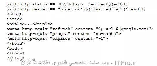

چطور میتونم لینکی که پس از login میکروتیک اعمال میشه رو تغییر بدم؟
من در _همه _فایل های فولدر هات اسپات theme ی که واسه هات اسپات دانلود کردم گشتم ولی لینی که هدایت میشه رو پیدا نکردم تا تغییر بدم.
داخل فایل redirect هم همینجوری یه تغییر دادم (google.com)  ولی تغییری حاصل نشد

من جای شما بودم صفحه login رو با notepad باز میکردم و اسم سایتی که میفرمائید رو سرچ میکردم و هرجا پیداش کردم ادیت میکردم

سلام علیکم
در فایل alogin
کد زیر را جستجو کنید
function startClock() {
        $(if popup == 'true')
        open('$(link-status)', 'hotspot_status', 'toolbar=0,location=0,directories=0,status=0,menubars=0,resizable=1,width=290,height=200');
	$(endif)
	location.href = 'http://

لینکی که هدایت میشه اینه : http://launcher.airpoint.club/?m=1
سایتی هم که تم ها رو گرفتم : http://mikrotikthemes.airpoint.club

نه تنها login.html بلکه تمامی صفحات رو search کردم

خوب اینو پیدا مردم ولی خوب داخل تم خود میکروتیک هم جاییش ننوشته msn که خود به خود اونحا هدایت میشه
من کجا باید لینکم رو بنویسم؟

میشه یک عکس از لینک بزارین و صفحه بزارین
ممکنه توی تنظیمات میکروتیک تغییری ایجاد کرده
تنظیمات web proxy رو چک کنید ببینید تغییری نکرده؟
