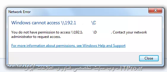

ضمن عرض سلام و خسته نباشید خدمت دوستان عزیز
بنده روی یک سرور دوتا پوشه رو شیر کرده ام به نامه های مختلف و درایو های مختلف (پوشه اولی روی درایو D و پوشه دومی روی درایو E)
حالا موقعی که میخواهم از روی ی سیستم دیگه به اولی وصل بشم نمی تونم ، ولی به دومی وصل میشه بدونه هیچ موردی
لازم به ذکره که قبلا کار می کرد ولی خود به خود اینطوری شده
کارهای که انجام دادم :
1- نصب کارت شبکه جدید بر روی سیستم
2- چک کردن از لحاظ فاییروال و تنظیماتی که بود
3- تغییر IP سیستمی که می خواهم بهش وصل بشم
4- با یوزر ادمین هم که چکش می کنم بازم نمی تونم بهش دسترسی داشته باشم
لازم به ذکره که سیستم های دیگه هیچ مشکلی ندارند و راحت به هر دو پوشه دسترسی دارند فقطط این یکی مورد داره
ممنون میشم هرچه سریعتر یاری بفرماید
باتشکر خطای موجود

این کار رو هم انجام دادم ، ولی متاسفانه نشد که نشد

یک بار سیستم رو از دومین خارج کنید و دوباره به دومین جوین کنید
پاسخ در 1396/08/15 توسط
به مسیر زیر برین و هرچی اونجا ذخیره شده remove کنید و مجدد برای وصل شدن تلاش کنید
Control Panel\All Control Panel Items\Credential Manager

جناب مهندس عزیز متاسفانه چیزی پیدا نکردم توی این قسمت که فرمودین
در ضمن با یوزر ادمین هم نمی تونم به این پوشه دسترسی داشته باشم
ویندوزش سون هست
ممنونم دوستان عزیز حلش کردم ، در ضمن ارتباطی هم به گروه پالیسی و دسترسی نبود ، چون اونها کاملا درست بودند و فقط این سیستم ایراد داشت
