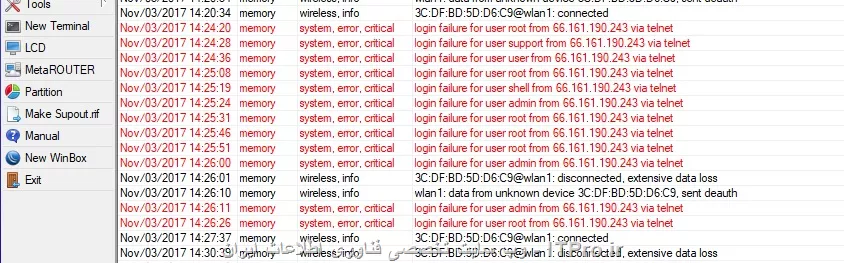

این تصویر لاگ روتر بنده هست این سطرهای(قرمز رنگ) برای دسترسی که با یوزر ادمین هست و با ای های مختلف چی هست؟لاگ میکروتیک

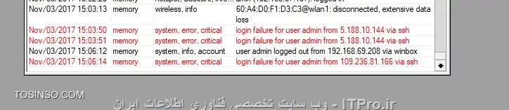

اخع عجیبش اینه هست که بلافاصله بعد از کانفیگ روترهام این لاگ ها رو داشتم حتی از روز اول و بغیر از تلنت با ssh هم همین لاگ ها رو دارم

سعی کنید پورت http رو هم ببنید و یا عوض کنید و همچنین مال winbox رو هم عوض کنید

دوست عزیز یک نفر داره سعی میکنه روتر شما رو هک کنه
از قسمت ip گزینه services رو بزنید و پورتهایی که نیاز ندارین رو ببندین و اونهایی که لازم دارین رو عوض کنید

ممنون همین کارو کردم telnet و ssh رو disable کردم

یک نفر با اون آدرس IP سعی میکنه که به روتر شما متصل بشه.پورت تلنت رو ببندین.
