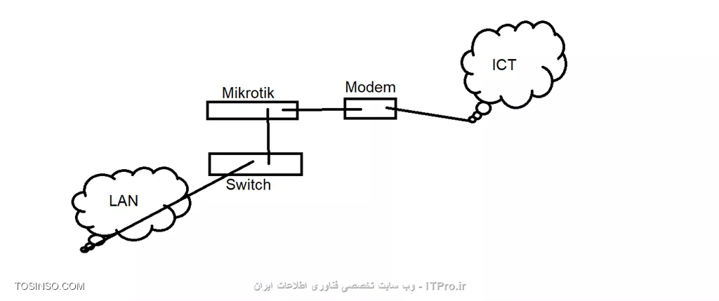

باسلام
من میخوام از مرکز استان به 40 شهرستان بصورت mpls وصل بشم .
حالا دقیقا باید چیکار کنم؟
مخابرات یک مودم کانفیگ شده به من میده ؟
من چه تنظیماتی روی مکروتیکم باید انجام بدم؟
ممنون میشم راهنماییم کنین.
مدل شبکه

شما نیاز به کانفیگ MPLS رو روتر میکروتیک ندارید و باید با استفاده از ip هایی که مخابرات در اختیار شما میزاره روتینگ بین نقاط تون رو راه اندازی کنید.
من ساختار شبکه شما رو نمیدونم و اینکه ارتباط بین این نقاط چقدر حساس هست اما استفاده از روتر میکروتیک برای این جور شبکه ای زیاد جالب نیست و حداقل برای نقطه مرکزی سعی کنید از روتر سیسکو استفاده کنید
