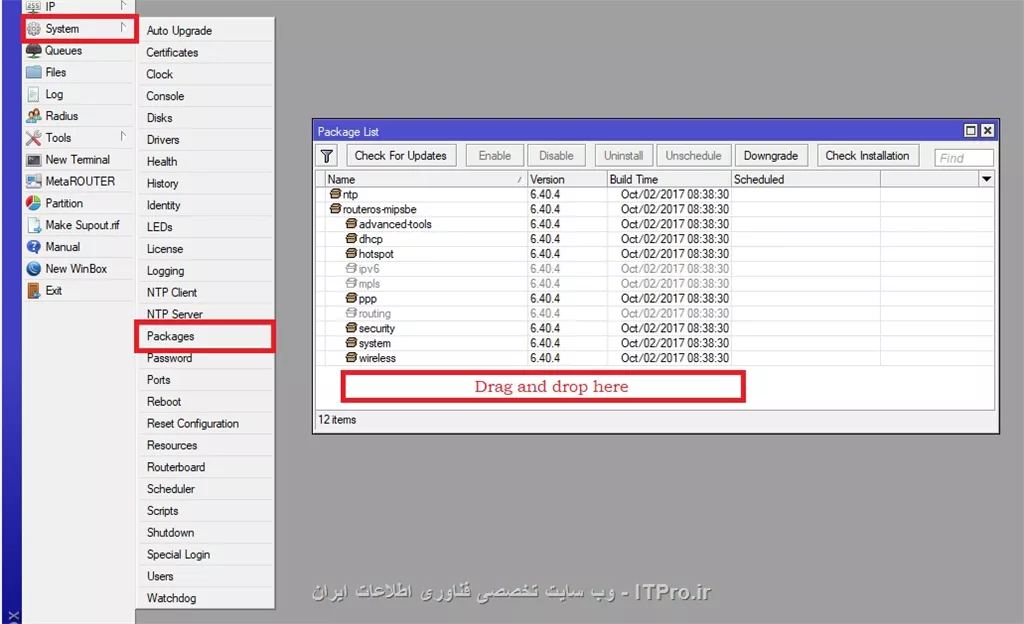

دوستان من میکروتیک 2011uدارم که میخوام یوزر منیجر روش نصب کنم ولی با اینکه ورژن 6.40.4آپدیتش کردم وallpakageمریوطه را گرفتم 6.40.4mipsbe و یو زر منیجر داخل فایل کپی کردم و ریبوت کردم باز داخل پکیج یوزر منیجر نیست علتش چی میتونه باشه؟

extra package هارو که دانلود کردید extract کنید فایل user-manager-6.40.4-mipsbe.npk رو طبق شکل زیر drag and drop کنید توی کادر packages

||https://hardware.tosinso.com/files/get/6f6c1d8f-6ef1-4384-969c-01a9da92e410||
بعد از منوی system گزینه reboot رو انتخاب کنید
package نصب میشه
package نصب میشه

با سلام عرض کردم این کارها را کردم ولی نصب نمیشه؟؟؟؟ لطف کنید راهنمایی کنید
پاسخ در 1396/08/18 توسط
دوست عزیز روش کار همین بود که جناب یحیی پور فرمودند
لطفا تاریخ روتر رو بررسی کنید درست باشه و بعد از ریبوت شدن آیا روتر به تنظیمات کارخونه بر نمیگرده؟
گزینه safe mode در بالای روتر فعال نیست؟
