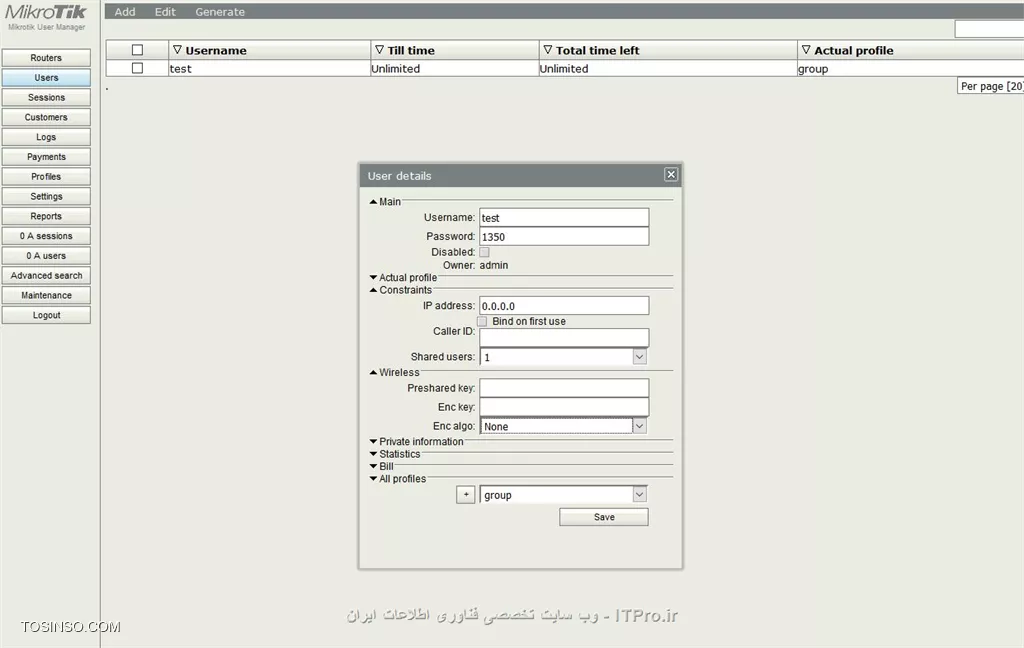

الان با یوزر test میتونید وصل بشین؟

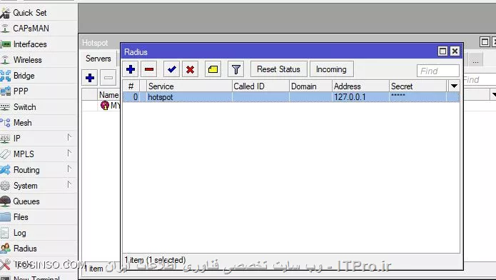

در هات اسپات تیک radius رو گذاشتین؟

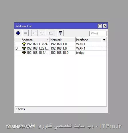

شما یک پورت بریج داری درسته؟
روی اون یک ip ست کردین درسته؟
یک ip دیگه هم ست کنید که بشه 2تا ip و با ip دوم دوباره قسمت روتر در یوزر منیجر رو کانفیگ کنید...

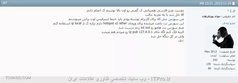

در جستجوها به این مورد مشابه برخوردم ولی کامل برام مفهموم نیست شاید جواب باشه راهنمایی کنیددر جستجوها به این مورد مشابه برخوردم ولی کامل برام مفهموم نیست شاید جواب باشه راهنمایی کنید||https://network.tosinso.com/files/get/94a8cf68-3c81-44d0-9181-fa020309def8||||https://network.tosinso.com/files/get/60a5063a-3661-45f3-9af7-1571eaae2fea||در جستجوها به این مورد مشابه برخوردم ولی کامل برام مفهموم نیست شاید جواب باشه راهنمایی کنید||https://network.tosinso.com/files/get/94a8cf68-3c81-44d0-9181-fa020309def8||||https://network.tosinso.com/files/get/60a5063a-3661-45f3-9af7-1571eaae2fea||

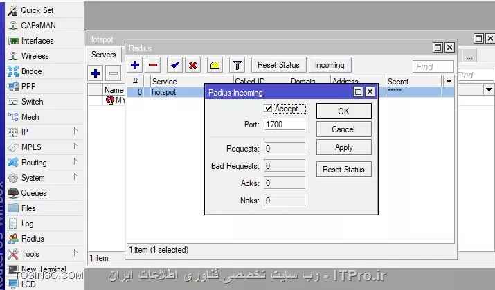

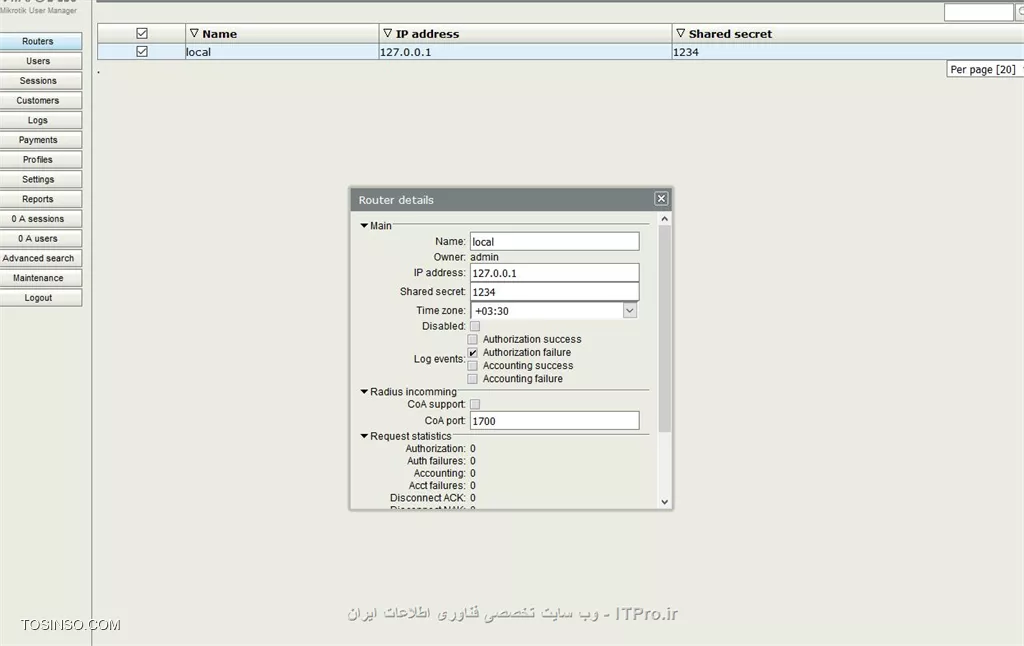

اگر هات اسپات کار میکنه پس nat نوشته شده روی nat ساخته شده کلیک کنید و اون تنظیم رو انجام بدین
این ایراد ریسپانس دلایل زیادی داره شما روی کارت شبکه ای که سمت لوکال است یک ip دوم تعریف کن و تمامی تنظیمات یوزر منیجر رو با اون ip انجام بده

سلام عکسها رو میفرستم چک کنیدسلام عکسها رو میفرستم چک کنید||https://network.tosinso.com/files/get/bcd8bb8f-a73b-4aad-a6f6-37a680db2e09||||https://network.tosinso.com/files/get/c9e81d89-61e1-4e42-8cda-7e6eff666492||||https://network.tosinso.com/files/get/2f20850a-2cbf-4482-8651-5639732cba85||||https://network.tosinso.com/files/get/f10ce488-0a2f-4485-84f5-68ebb93c55e6||||https://network.tosinso.com/files/get/f276ccbd-7aec-4af4-968b-41e4ec6c6aae||سلام عکسها رو میفرستم چک کنید||https://network.tosinso.com/files/get/bcd8bb8f-a73b-4aad-a6f6-37a680db2e09||||https://network.tosinso.com/files/get/c9e81d89-61e1-4e42-8cda-7e6eff666492||||https://network.tosinso.com/files/get/2f20850a-2cbf-4482-8651-5639732cba85||||https://network.tosinso.com/files/get/f10ce488-0a2f-4485-84f5-68ebb93c55e6||||https://network.tosinso.com/files/get/f276ccbd-7aec-4af4-968b-41e4ec6c6aae||سلام عکسها رو میفرستم چک کنید||https://network.tosinso.com/files/get/bcd8bb8f-a73b-4aad-a6f6-37a680db2e09||||https://network.tosinso.com/files/get/c9e81d89-61e1-4e42-8cda-7e6eff666492||||https://network.tosinso.com/files/get/2f20850a-2cbf-4482-8651-5639732cba85||||https://network.tosinso.com/files/get/f10ce488-0a2f-4485-84f5-68ebb93c55e6||||https://network.tosinso.com/files/get/f276ccbd-7aec-4af4-968b-41e4ec6c6aae||سلام عکسها رو میفرستم چک کنید||https://network.tosinso.com/files/get/bcd8bb8f-a73b-4aad-a6f6-37a680db2e09||||https://network.tosinso.com/files/get/c9e81d89-61e1-4e42-8cda-7e6eff666492||||https://network.tosinso.com/files/get/2f20850a-2cbf-4482-8651-5639732cba85||||https://network.tosinso.com/files/get/f10ce488-0a2f-4485-84f5-68ebb93c55e6||||https://network.tosinso.com/files/get/f276ccbd-7aec-4af4-968b-41e4ec6c6aae||سلام عکسها رو میفرستم چک کنید||https://network.tosinso.com/files/get/bcd8bb8f-a73b-4aad-a6f6-37a680db2e09||||https://network.tosinso.com/files/get/c9e81d89-61e1-4e42-8cda-7e6eff666492||||https://network.tosinso.com/files/get/2f20850a-2cbf-4482-8651-5639732cba85||||https://network.tosinso.com/files/get/f10ce488-0a2f-4485-84f5-68ebb93c55e6||||https://network.tosinso.com/files/get/f276ccbd-7aec-4af4-968b-41e4ec6c6aae||
