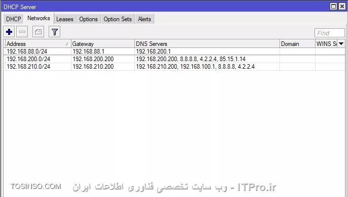

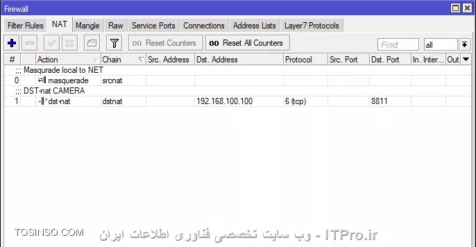

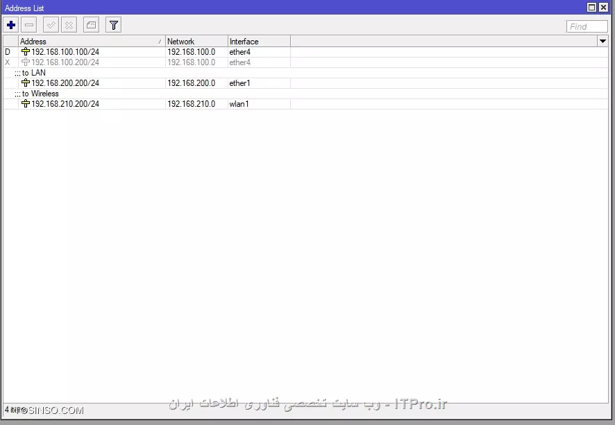

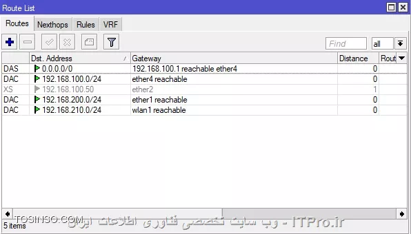

address
nat
routes
dhcp server سربرگ دوم
چی کانفیگ دارین؟ فعلا این ها رو بزارین تا من ببینم کانفیگ چی دارین شاید از بخشهای دیگه هم لازم باشه
پاسخ در 1396/08/21 توسط

address
nat
routes

شما دقیقا همین مشکلی که جناب یحیی پور فرمودن پیدا کردین برای این حل این مشکل باید یک منگل دیگه بنویسین که پکتهای
مربوط به دوربین فقط از یک خط ارسال و دریافت بشه
بله درسته
تنظیمات PCC رو انجام دادم و اینترنت رو اوکی کردم.
فقط مشکل اینجاس که دوربینم اتصالش رو با بیرون از شبکه از دست میده. هم برای مودم و هم روتر روت نوشتم ولی جواب نمیده.
