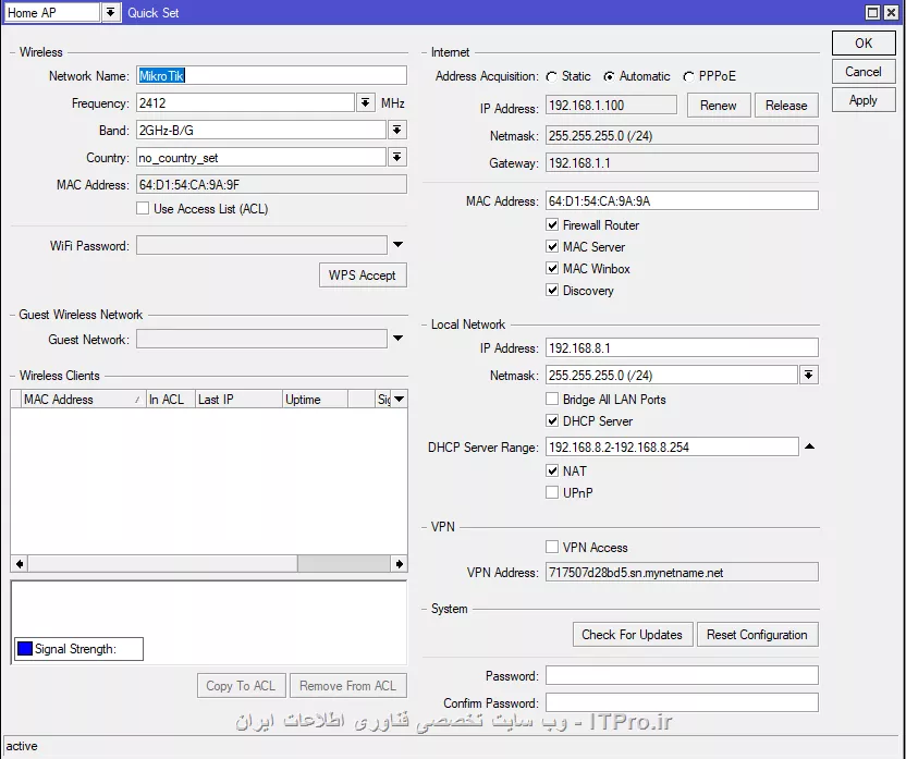

سلام من اینترنت میکروتیک رو از یه مودم ADSL میگیرم که شبکه قدیم از طریق همین پورتهای مودم به هم متصل بودند.
من خودم با روتر به سیستم خودم و توسط هموم مودم به سایر کامپیوتر ها وصل و شبکه برقرار بود
بعد از چنتا تنظیم دیگه اینترنت خودم قطع شد که دوستان راهنمایی مردن با فعال مردن گزینه NAT اینترنتم وصل شد ولی کامپیوتر های داخل شبکه رو نمیبینم لطفا راهنمایی بفرمایید.
ضمنا همه کامپیوتر ها ip automatic هستند.

تنظیمات هم من فقط پورت ها رو ادرس دهی کردم و هات اسپات رو راه اندازی کردم
قبلا هم هینکارو کرده بودم ولی نت و شبکه برقرار بود
ایندفعه هم نت و هم شبکه قطع شده بود که نت با فعال کردن NAT ردیف شد ولی هنوز به شبکه دسترسی ندارم .
فقط شکم به این عکس اخریه نمیدونم قبلا هم هینطور بوده یا نه

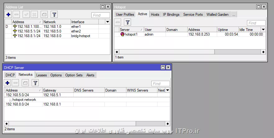

عذر میخوام از سربرگ hosts عکس بزارین ، (وقتی همین یوزر ادمین کانکت است)

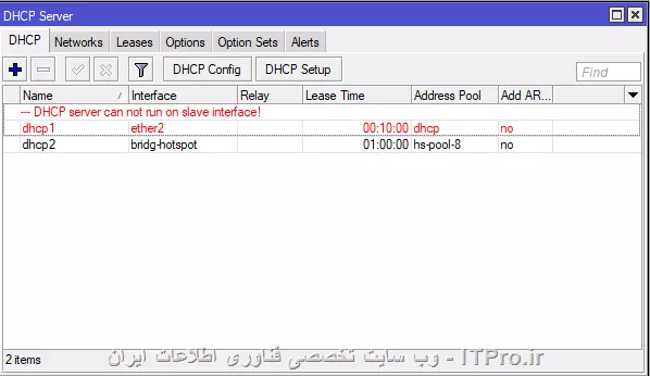

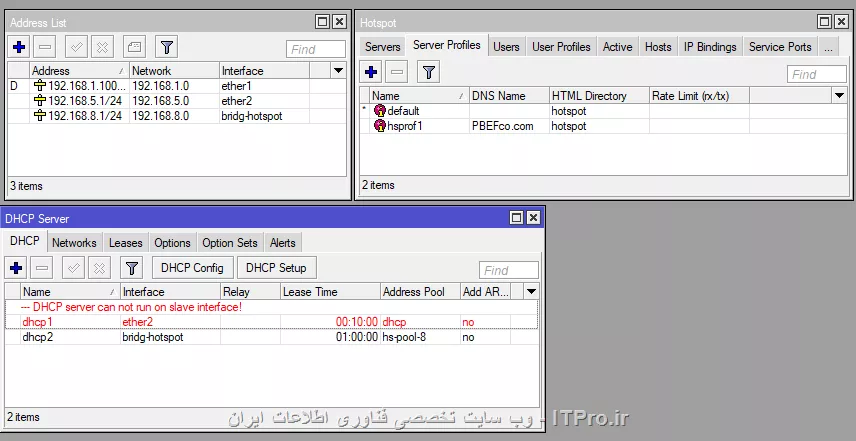

اینجور جاها که میگید من دستکاری نکردم
ip پورت eth2 رنج 5 هست ولی هات اسپاتم رنجش 8 هست
بله من اینترنت دارم

این عکس آخری به موضوع شما ارتباطی نداره مهم نیست

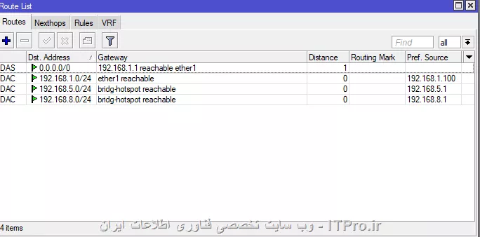

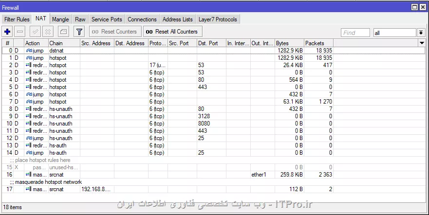

عکس از قسمت nat و routes هم بزارین
تا اینجا که مشکل خاصی نداره
ip دستگاه شما از رنج 5 است یا 8 ؟
الان دستگاه شما اینترنت داره؟
پاسخ در 1396/08/22 توسط
من بلاخره نفهمیدم سیستم شما ip رنج 5 گرفته یا رنج 8 ؟
از سربرگ active در هات اسپات هم عکس بزارین؟
