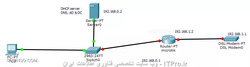

شبکه داخلی بنده مطابق شکل زیر می باشد:
plan
مشکل سر اینه که بعضی از سیستم ها به جای اینکه از این dhcp سرور داخل شبکه ip دریافت کنند از dhcp مودم DSL، آی پی می گیرند و تو رنج 192.168.1.0 قرار می گیرند که امکان استفاده از سرویس های داخل شبکه رو ندارند. رنج dhcp :192.168.0.0 می باشد تنها تنظیمی هم که من کردم این بود که در بخش lease ip چندتا گوشی دیدم که IP گرفتند به خاطر همین اون ip ها را deny کردم از روز بعد سیستم ها یکی یکی از شبکه خارج شدند(تعدادی همان هایی بودند که گوشی وصل می کردند به سیستم ها و تعدادی هیچ گوشی وصل نمی کردند اما باز هم خارج می شدند از شبکه). مجدد همه IP ها را از حالت deny خارج کردم و دسترسی انها را هم باز گذاشتم ولی باز هم بعد از چند بار ریستارت هیچ تغییری در سیستم ها حاصل نشد و مجبور شدم مجدد دستی IP بدهم بعد از آدرس دهی دستی همه دوبتره قابلیت استفاده از سرویس ها را دارند و حتی DHCP سرور را هم ping می کنند اما در حالت ip automatic این dhcp را نمی شناسند.

ببینید روی سرور یک scop دیگه تعریف نکردین؟
حتما یک dhcp سرور فعال است که داره ip میده....
سوئیچتون منیج است؟
یک نقشه از کل شبکه و تجهیزاتی که دارین بکشین شاید بهتون کمک کنه تا پیداش کنید
اگر چند تا سوئیچ در شبکه دارین یکی یکی سوئیچ ها رو از شبکه موقت خارج کنید تا پیداش کنید

از همه راهنمایی ها ممنونم، شبکه رو بررسی کردم مثل اینکه یک مودم برای دسترسی یک بخش داخلی به سامانه خارج سازمان فعال بوده که اون رو خارج کردم درست شد، مودم در شبکه داخلی به سوییچ وصل بود بررسی کردم با ابن حال که در تنظیمات DHCP غیر فعال بود باز هم به سیستم ها IP می داد. دوستان اگر راهنمایی برای قرار گیری این مودم در شبکه دارید ممنون میشم به نحوی که تداخل ایجاد نکنه؟ اگر پشت روتر قرارش بدم چطوره فقط تنظیمات روتر میکروتیک را برای راه اندازی این کار بلد نیستم ممنون میشم راهنمایی کنید.
