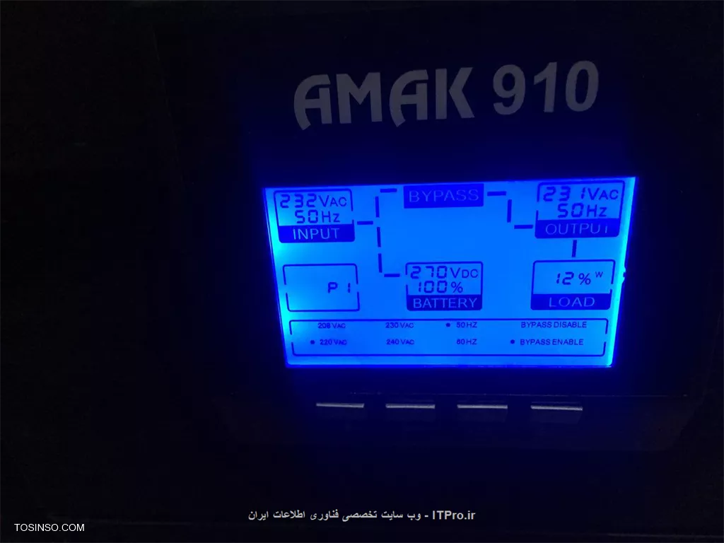

سلام ما یک دستگاه ups 10kw داریم منتها وقتی برق قطع میشه دستگاه نمیره زیر بار عکس زیر تنظیماتشه راهنمایی کنید که درسته یا باید عوض شه ممنون

سلام دوست عزیز ببینید تو عکست مشخصه خروجی شما در حالت bypass هستش یعنی باید online باشی تا بیاد تو مدار
پاسخ در 1396/08/29 توسط
با عرض سلام دوست عزیز دستگاه شما رو حالت by pass قرار گرفته
از پنل جلوی دستگاه دکمه ی اینورتر را بزنی مشکل حل میشه
