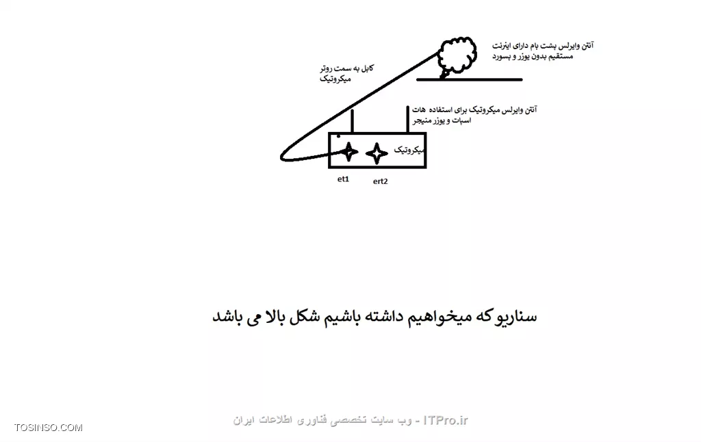

با سلام و تشکر کل سناریو را براتون در شکل میفرستمبا سلام و تشکر کل سناریو را براتون در شکل میفرستم||https://network.tosinso.com/files/get/ff01b8f8-0aef-46e6-b772-d465616087ec||

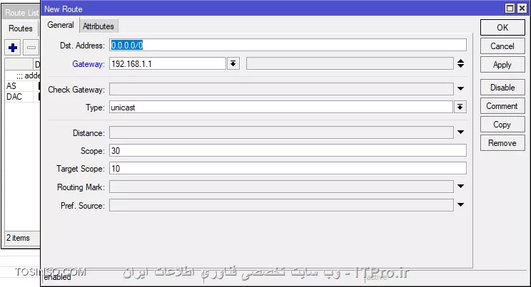

در وین باکس روی گزینه ip و بعد گزینه Routes کلیک میکنیم و + رو میزنیم و در صفحه ای که باز میشه ، فقط مستطیل جلو gateway رو با ip 192.168.1.1 ، بصورت زیر پر میکنیم و ok میکنیم
192.168.1.1
gateway

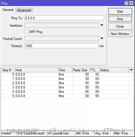

با این تنظیمات باید روتر شما اکنون اینترنت داشته باشه برای اطمینان وین باکس رو باز میکنیم و از سمت چپ روی گزینه tools و بعد گزینه ping کلیک میکنیم و در صفحه ای که باز میشه ip 8.8.8.8 رو وارد میکنیم و استارت رو میزنیم اگر روتر میکروتیک به اینترنت وصل باشه ping رو به صورت زیر خواهیم داشت
ping
تا اینجا روتر میکروتیک ما به اینترنت وصل شد

نه خیلی ساده از آنتن وایرلس(رادیو) پشت بام کابل میدم(که اینترنت داره) به پورت اتر یک و از وای فای میکروتیک (وایرلس)میخوام هات اسپات و یزور منیجر داشته باشم

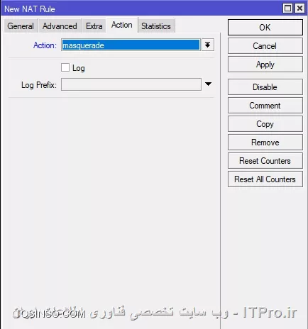

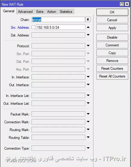

تا اینجا هر کلاینتی که به میکروتیک وصل بشه ، میکروتیک بهش ip میده و حال میخوایم که اینترنتی که در قسمت قبل به روتر میکروتیک رسوندیم رو به کلاینتها برسونیم برای این کار وین باکس رو باز میکنیم و از گزینه ip بر روی firewall کلیک میکنیم و به سربرگ nat میریم و روی + کلیک میکنیم و در صفحه ای که باز میشه در صفحه اول chain رو روی srcnat میزاریم و مستطیل جلو src.address رو به صورت زیر پر میکنیم
192.168.5.0/24
srcnat
بعد در همین صفحه به سربرگ Action میرویم و در اونجا گزینه action رو روی masquerade میزاریم و ok میکنیم
