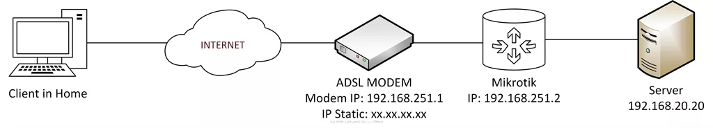

سلام شبکه من وضعیت زیر رو با این IPهای فرضی داره:
سناریو
من قصد دارم از بیرون از شرکت به سرور مشخص توی شکل وصل بشم. قبل از این با استفاده از ست کردن پورت ۳۳۸۹ ریموت در NAT مودم وIP Firewall NAT میکروتیک موفق به ریموت دسکتاپ زدن شده بودم اما اساتید گفتن به لحاظ امنیتی حتا در صورت تغییر پورت کار بسیار خطرناکی هست و پیشنهاد راه اندازی VPN سرور رو دادن.
من با توجه به آموزش‌های موجود و سناریو فوق موفق به راه اندازی VPN Server‌ نشدم.
خواستم راهنمایی بفرمایید در کدوم دیوایس‌ها چه تنظیماتی باید انجام بدم؟ آیا لازمه روی مودم هم باز NAT ست بشه؟ برای چه پورتی؟ روی میکروتیک چه‌طور؟

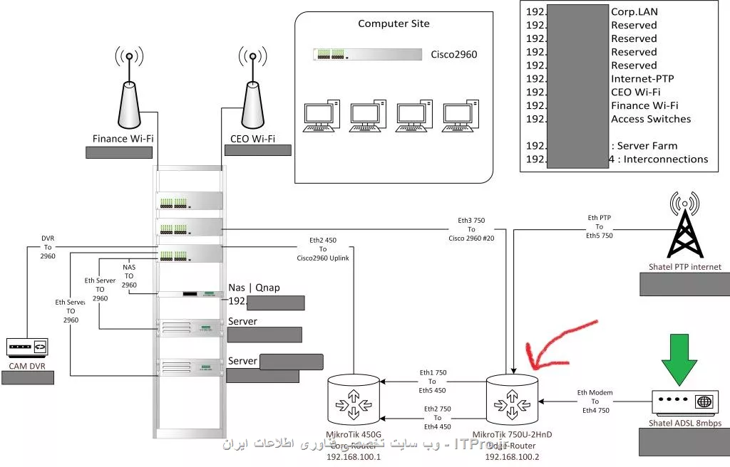

برای این که روشن تر بشه این سناریو رو ببینید
من الان از مودمی که فلش سبز روشه به میکروتیکی که فلش قرمز روشه وصل می شم با VPN اما متاسفانه به سررورها، کلاینت ها و حتا خود میکروتیک دوم دسترسی ندارم.
در صورتی که وقتی پورت 3389 رو توی مودم فوروارد کرده بودم رو میکروتیک و ریموت دسکتاپ می زدم اتصال به سرور برقرار می شد

خب شما بیا یک کاری کن که راحت بشین
vpn سرور رو روی میکروتیک دوم راه اندازی کن و پورتهای مورد نظر vpn رو از روی مودم و میکروتیک اول فوروارد کن روی میکروتیک دوم
با وصل شدن به میکروتیک دوم هم به میکروتیک اول دسترسی داری هم به میکروتیک دوم و هم به سرورهای داخلی...
