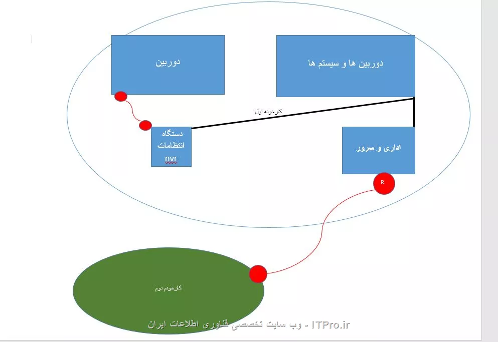

دایره های قرمر رنگ رادیو هستن و خط مشکی کابل کشی. الان وضعیت اتصالات همین شکلیه. داخل کارخونه شماره یک بالای انتظامات یه رادیو هست. به محض این که روشن میشه پینگ رادیو R دچار اختلال میشه ( و به دنبالش ارتباط دو کارخونه).

این تغییرات رو در نظر بگیر تو شکلت. ببین فکر کن لینک یک و دو وجود ندارن (واقعا هم من کابلشون رو جدا کردم و رادیوها الان خاموشن). لینک سه و کابل موجود هستن لینک 3 یه سری دوربین رو فقط به شبکه متصل میکنه( که با کابل دسترسی نداره. و کابل هم یه سری پی سی رو و دوربین دیگه رو. و لوپ شکل نمیگیره مثل شکل یه نعل اسب). به محض اینکه رادیو لینک سه روشن میشه (با وجود اینکه رادیو روبروش خاموشه و لینک برقرار نیست و دوربینا قطع هستن) ارتباط من با رادیو خروجی سمت کارخونه دیگه تایم اوت میندازه. گفتم شاید اتصالی داره اداپتور عوض کردم ولی باز به همون صورته.

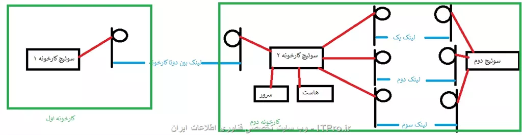

رسول جان شکلتون درسته فقط اسم کارخونه یک و دو باید جابه جا شه. و اینکه اونایی که سه تا لینک رادیو زدین با کابل هم ارتباط وجود داره. نه دستکاری انجام ندادیم. بله قبلا کار میکرد گاهی تصاویر دوربین ها تیک میفتاد ولی تایم اوت نداشتم. الانم تایم اوت داخل شبکه نمیفته. بلکه به محض روشن شدن یکی از رایدو های لینک یک تا سه شکل رادیو خروجی سمت اون کارخونه تایم اوت میندازه.

آیا نقشه شبکه شما به صورت زیر است
plan

رادیو انتظامات و روبروییش sxt lite 5 و فاصلشون خیلی کم 60 متر ایناست. فاصله انتظامات و اداری هم حدود همین 60 متر هستش. رسول جان من با کابل به پورت رادیو R دسترسی دارم پس نباید به فرکانس ربطی داشته باشه و در عین حال وقتی لپ تاپمو مستقیم به رادیو R میزنم ارتباطم تایم اوت نداره وقتی نویز دار میشه که از طریق سوییچ به رادیو متصل میشم. و رادیو مقابل رادیو انتظامات رو هم خاموش کنم و لینک رو قطع کنم تا این یکی روشن باشه تایم اوت هست.
