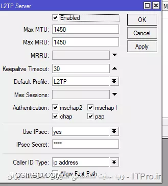

من در یک شرکت برای اتصال Voip بین شعبات نیاز به ایجاد Connection L2tp با IPSec دارم و در mikrotik اونو راه اندازی کردم اما وقتی در گوشیم از بیرون شبکه به server address :ip public وارد کردم می خواهم وصل بشم امکان آن وجود ندارد

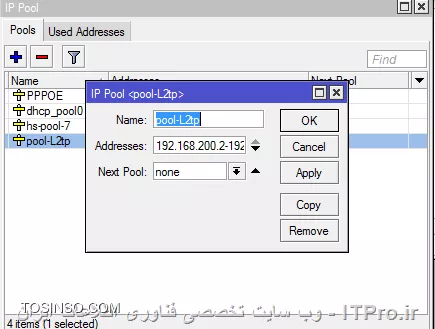

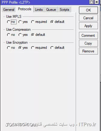

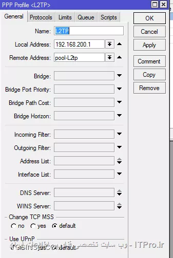

این تنظیماتیه که من انجام دادم

دوست عزیز اگر می خواین به سرور از بیرون دسترسی داشته باشین باید وقتی یوزری از بیرون وصل میشه ، یک ip از رنج سرور بهش بدین پس باید poolی که برای یوزرهای بیرون در نظر میگیرین توی رنج سرور باشه

توی local address بایدip مودم رو وارد کنید و توی pool باید از رنج سرور براش در نظر بگیرین یعنی یک pool تعریف کنید که ip سرور هم توش باشه و اون pool رو به یوزرهای vpn اختصاص بدین (نمیدونم تونستم منظورم رو برسونم یا نه)

اگر اینترنت رو از لینک میگیرین یا از مودم ... توی local address باید ip گتوی اینترنت بخوره..

خب الان این تنظیمات شما که مشکل داره
شما توی pool تعریف کردین که اگر کسی به vpn وصل شد بهش ip از رنج 192.168.200.0 بده اما رنج شبکه داخلی و سرور شما رنج 10 است و این دو که نمیتونن همدیگه رو ببینند و ارتباط داشته باشن

در قسمت local address هم باید ip مودم رو وارد کنید

ببینید من درست میگم الان اگر یوزری به میکروتیک شما vpn بزنه یک ip میگیره از رنج 192.168.200.0 درسته؟
سرور شما هم رنجش 10 است و این دوتا یعنی دستگاهی که با vpn وصل شده و سرور که رنجش 10 است توی یک رنج ip نیستن پس چطوری با هم در ارتباط باشن؟
