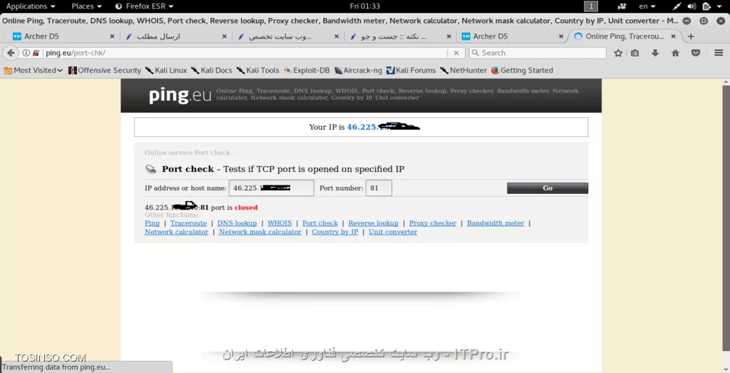

مشکلی دارم که وقتی پورت فورواردینگ انجام میدم در داخل شبکه کار میکند ولی وقتی با ping.eu چک میکنم جوابِ پورت بسته است را دریافت میکنم و همین طور وقتی از اینترنت دیگه ای استفاده میکنم ارور timed out دریافت میکنم

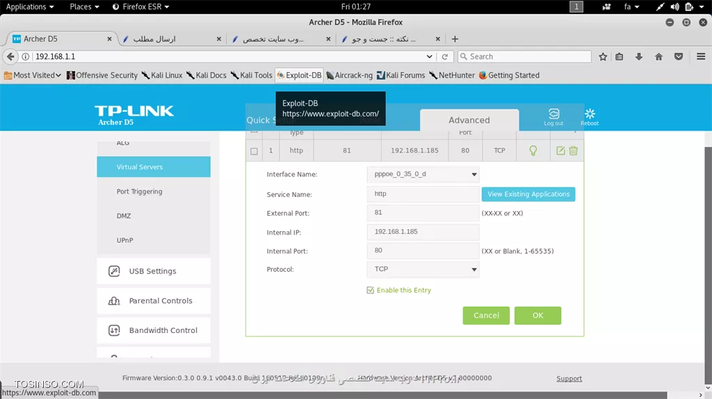

تنظیمات پورت فوراردینگ
با سلام و احترام خدمت دوستان

ping.eu
||https://tosinso.com/files/get/bc4ff5b1-775c-46e5-938c-d730bd18cbf0||

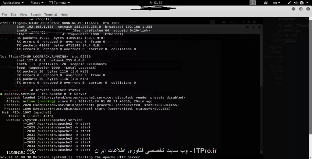

اطلاعات سرویسی که میخوام پورت فوراردینگ بشه و کامپیوتر اون
||https://tosinso.com/files/get/7bb4e988-064a-4d7e-988e-b1b5154879a7||

دوست عزیز معمولا isp ها پورت های ۲۰ تا ۱۰۲۴ رو برای خطر کمتر هکشدن کاربراشون میبندن شما بیا مثلا بزار ۱۰۵۰ در ضمن بعضی از پورت های رایج نظیر 8080 2121 یا ۲۰۲۰ رو هم میبندن
پاسخ در 1396/09/03 توسط
من دقیق متوجه نشدم پورت فوروارد درست عمل میکنه یا نه؟
دوست عزیز بعضی از isp ها برای جلوگیری از سوء استفاده اجازه ping رنج ip یوزرهاشون رو نمیدن
پورت 80 هم معمولا در ispها بسته است اگر نیاز دارین باید درخواست کنید تا این پورت رو براتون باز کنند

میتونه از فایروال کامپیوترت باشه.
یک لحظه غیرفعالش کن ببین پینگ میاد یا نه
